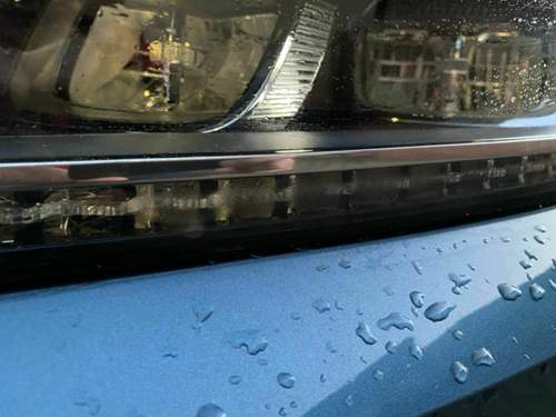

Ich habe wie auf dem Bild ersichtlich auf einer Seite beschlagene LEDs.
Lässt sich das irgendwie beheben?

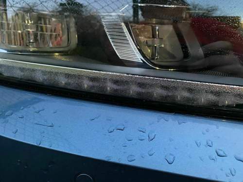

Also meine LED-Scheinwerfer waren nur am Anfang beschlagen (gefühlt, erste 2 - 3 Tage nach Auslieferung).

Die Scheinwerfer sind nach 2 Stunden stehen in der Garage wieder klar. Die Lichtausbeute ist ca 40-50% schlechter. Gegenverkehr hat bei mir auch geblinzelt da die Scheinwerfer beim Fernlicht den Himmel beleuchten. Wurde durch SW Update behoben. Händler tauscht die Scheinwerfer nicht.
schon nen heftiges Beschlagen.
Bei mir war es lediglich am 1.Tag. Danach ist es nie wieder aufgetreten.

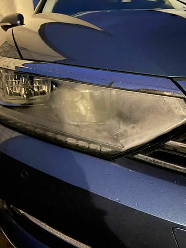

Ich hole das Thema mal wieder hoch. Ist dieses Beschlagen der Scheinwerfer immer noch Stand der Technik?
Mir ist das in den letzten 3 Jahren nie aufgefallen. Nun steht/stand der Passat den ersten Winter mal nicht in der Garage sondern draußen und wird Home Office bedingt schon länger nur noch recht wenig bewegt (vielleicht ein zwei Mal pro Woche). Heute konnte ich bereits das zweite mal beobachten, dass die Scheinwerfer beschlagen sind. Heute fand ich es besonders schlimm.
Ich kann mir zwar nicht vorstellen, dass bei beiden Scheinwerfern die Belüftung zu ist aber weiß jemand wo bei den LOW LEDs die Entlüftung sitzt?

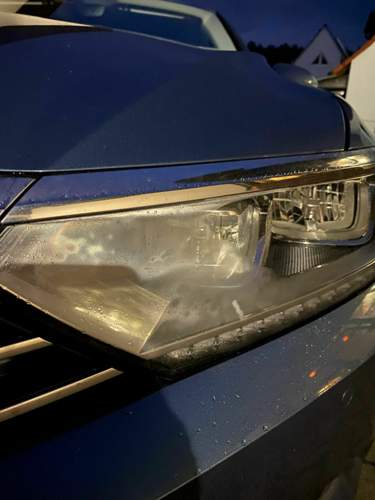

Nachtrag: So sah das ganze heute morgen nach einer Nacht Stillstand aus.

Einfach ignorieren. Wenn man eine Weile mit Licht unterwegs ist verschwindet der Beschlag um dann bei nächst möglicher Gelegenheit und niedrigen Temperaturen wieder hervorzutreten. Meiner parkt in ner Garage. Da passiert das nicht aber auf Arbeit zum Feierabend bei den jetzigen Temperaturen tritt es wieder auf.
Weiß nicht ob deine LOW LED´s vielleicht eine Gummikappe auf der Innenseite haben. Wenn ja, dann diese abnehmen und, falls du die Möglichkeit hast, mit ner Heißluftpistole reinhalten (Max. 80grad). Wie gesagt, hält nur für ne Weile vor.
,Tiguan, Tiguan,Golf laufen auch so vom Band. Das verschwindet wieder......
