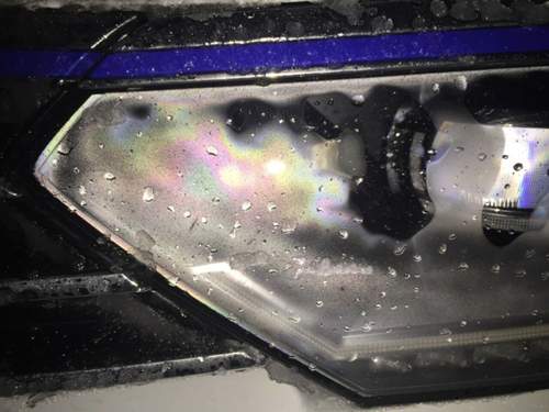

Ich habe wie auf dem Bild ersichtlich auf einer Seite beschlagene LEDs.
Lässt sich das irgendwie beheben?

Das ist normal bei den LED Scheinwerfern, solange das nicht anhaltend bleibt. Es liegt unter anderem mit den Temperaturunterschieden zusammen. Meiner hatte das beim rausfahren aus dem Autohaus. Am nächsten Tag war es wieder weg. Hängt auch damit zusammen, dass die LEDs einfach nicht mehr richtig warm/heiß werden, wie das bei den Halogenlampen der Fall war. Sollte das Problem jedoch dauerhaft auftreten soll laut :) nur ein Austausch helfen, wobei nicht garantiert ist, dass es damit endgültig behoben ist!

Wie oben schon geschrieben: Das hatte meiner die ersten Wochen und der Passat eines Bekannten auch. Warte mal, ob das nach ein paar Monaten immer noch auftritt. Die Chancen für "nein" sind recht hoch :)

Angeblich ist das normal, wenn man LEDs hat.
Laut Werkstatt ist das bauartbedingt. Sollte aber während der Fahrt verschwinden.
Bei mir würde das auch jeden Tag weggehen, wenn ich bloss weit genug Fahren würde. ;)
Im Kurzstreckenbetrieb ist es normal, wenn die Lampe Blind bleibt.
Solange es nur beschlagen ist, ist es noch stand der Technik. Wenn sich Tropfen bilden sollte was unternommen werden.

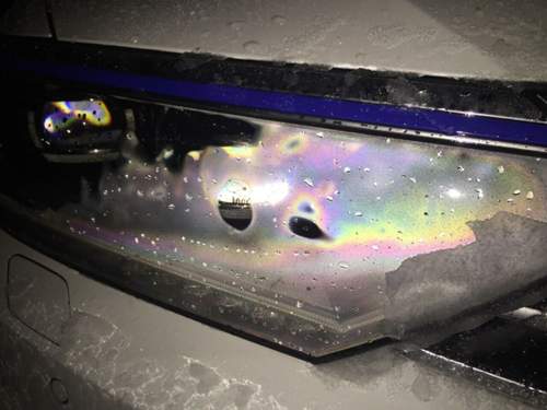

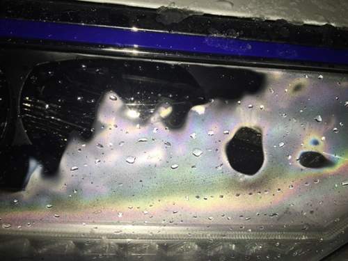

Hallo, ich möchte mich auch beteiligen. Das Thema beschlagene Scheinwerfer kenne ich auch. Der Händler teilt mit, dass es der Stand der Technik sei. Bei mir sind es Beide LED Scheinwerfer. Die Beschlagen so heftig, dass man wenig sieht. Es solle nach 15 Min fahren weg gehen. Keine Chance!
Die Bilder entstanden nach 45 Min. fahren
Und wie lange bleibt das dann? Du kannst sie auch tauschen lassen was aber nicht bedeutet dass es danach weg ist...!

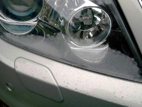

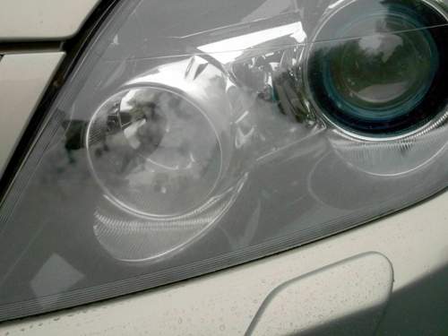

Das scheint ein großes Problem bei Valeo zu sein, denn auch die AFL Scheinwerfer vom Vectra C FL sind davon betroffen und die sind von Valeo. Komisch das die Hella AFL Scheinwerfer vom VFL Vectra C das nicht haben und alle anderen nicht Valeo haben es auch nicht.
Bloß gut, das Opel bei den neuen Matrix LED nicht Valeo hat.:D
