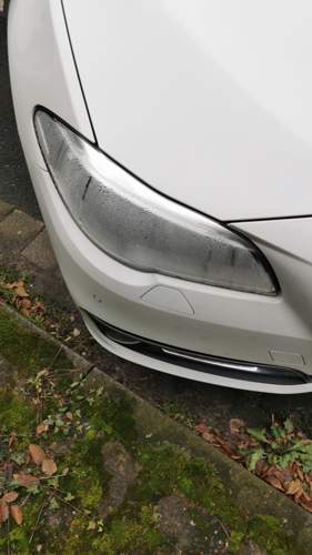

Hallo ich habe Probleme mit meine Scheinwerfer alle beide sind Beschlagen Wasser drin und die linke Scheinwerfer blinkt von alleine beim ruhe stand aber nicht ganze zeit sondern manchmal bis ich Fernbedienung bediene
Das sind bmw adaptive led Scheinwerfer
Kann ich die mit Fön trocknen
Ich bitte um hilfe

Dazu gibt es bereits etliche Threads. Lies mal hier

Nicht zum adaptiven LED-Scheinwerfer... meines Wissens nach...
Meine sind top. Baujahr 11/2015. Auch die Xenon meines Ex-E61 LCI waren ohne Befund. Parke aber auch nachts indoors ;)
Meine ist auch 12.2015 bj aber trzdem ich habe keine Ahnung ich versuche mal die zu trocknen aber wie genau weiß ich nicht
Da ist was defekt- das ist kein normales Beschlagen mehr.
Sind die Kappen hinten drauf und auch intakt von der Dichtung her?

Nur trocknen bringt leider nichts, weil da irgendwo Wasser eindringt. Meist an der Verklebung Streuscheibe/Gehäuse. Es gibt bei kleinanzeigen Leute, die dichten die ab in dem sie die Streuscheibe ausbauen und neu verkleben. Für den Selberschrauber hilft es die Scheibenwischer auszubauen, zu trocknen und diese Naht einmal aussen rum mit sika 221 abdichten. Hat bei mir geholfen.
