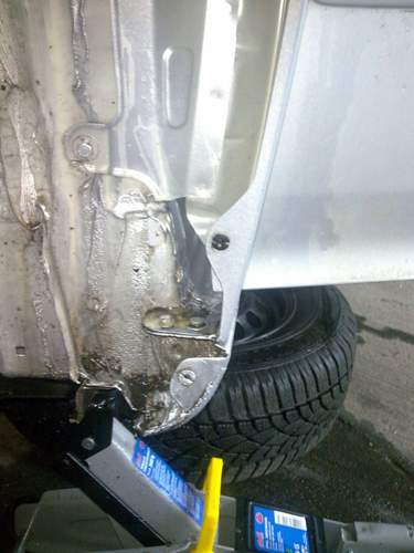

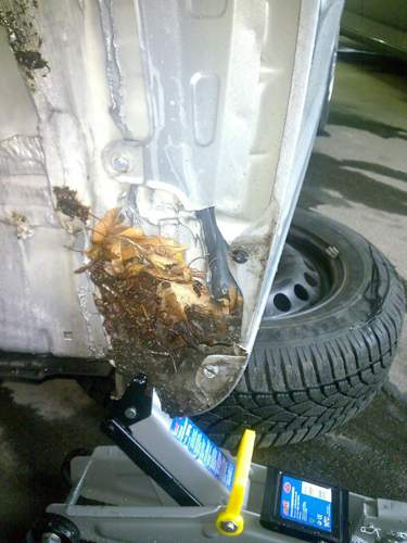

habe mir die Dämmkeile vom Golf 6 besorgt und eingebaut. Habe es euch mit Fotos festgehalten Die beiden Teile haben zusammen 17,40 beim freundlichen gekostet. Investitonen halten sich also in Grenzen. Wollte nicht warten bis mir auch ein Schaden entsteht. Die Teile passen gut und lassen sich problemlos montieren. Wollte außerdem nicht diese Nachrüstlösung, weil ja da die Teile aus dem Kotflügel bis hinter die Tür hineinragen. Jezt ist überhaupt nichts zu sehen und das Loch ist abgedeckt.
Ein paar Gedankendie mir bei der Montage so in den Sinn gekommen sind:
Die Eisbildung kommt meiner Meinung daher das sich bei Schnee und Matschwetter dies großen Eisklumpen an den Radläufen zum Kotflügel bilden. Entfernt man diese nicht regelmäßig wandert das Eis immer weiter nach oben in den Ausschnitt im Kotflügel. Schaut Euch die Bilder an. Bei mir war es am Ende des Schwellers allles gefroren. Von oben kann kaum was kommen. Meine Radhausschalen waren innen vollkommen trocken, waren halt nur im unteren Bereich an besagter Stelle naß.
Mal weitersehen, das Wetter bleibt uns ja noch eine Weile erhalten. Ich werde in einer Woche die Radhausschale im untereren Bereich noch mal lösen und nachsehen. Weiß ja jezt wo nach ich gucken muß.
werde Euch dann berichten
Gruß pistenbully

Teilenummern sind:
5k0 864 235
5k0 864 236
Die Teile sind im Golf 6 serienmäßig drin. Passen aber auch in den Golf V. Golf IV weiß ich nicht. Kann nur sagen die Teile sind sehr flexibel, lassen sich mit dem Cuttermesser gut bearbeiten und verrotten nicht. Ziehen auch kein Wasser.
Wie gesagt habe ein paar kleine Anpassungen vorgenommen. Müßte dann aber beim Golf IV auch gehen

Die Teile lassen sich für den 4er sicher auch zurecht schnippeln.
Nur sehe ich da ein Problem.
Meiner Meinung nach sind die Klötze beim 4er dann nur gegen die Drecknester bildung da. Ich habe es schon mal geschrieben, dass ich die Sache mit dem Eis in der Türe jetzt schon 2 Wochen täglich am Stück beobachte. Das Wasser läuft von oben an der Windschutzscheibe (untere Ecke) in die Türe rein. Läuft über die Schaniere, kann ich bei meinem sehr gut beobachten, da man sehr schön die Eiszapfen sieht und bildet unten den Eisklotz. Also müsste beim 4er auf der anderen Seite des Kotflügels oben der Ablauf geschlossen werden.
Jetzt zum 2. Problem beim 4er. Sind die Abläufe im Kotflügel durch die Drecknester verschlossen, tritt in sehr vielen fällen Wasser in den Innenraum über den Kabeldurchgang ein. Mit den Klötzen im Kotflügel erhöt sich also das Risiko eines Wassereinbruchs in den Innenraum. Wie es da beim 5er aussieht, kann ich nicht sagen. Ich werde mir die Teile deswegen und weil sie meiner Meinung nach beim 4er gegen die Eisklotzbildung in der Türe nicht helfen, nicht einbauen.
Was ich gegen die Eisbildung sehr viel Interresanter und auch sinnvoller finde, sind diese kleinen Klötze, die genau unten in die Türecke kommen.
So wie ich das sehe, ist das beim 5er auch die einzige/beste Lösung.
