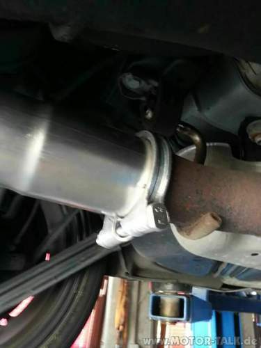

Die neueren Modelle haben glaube ich auch Schellen damals aber waren die ein Teil.
Meinen Eisenmann habe ich auch erst nur mit einer Schelle befestigt aber ich und auch ein paar andere haben es nicht geschafft das Teil komplett dicht zu bekommen sprich es hat immer Abgase rausgeblasen dann einfach kurzen Prozess gemacht und angeschweißt das Teil :D
Beim SLK sind auch alle MSD mit dem E-Topf verschweist....Mein A-Kollege wollte mal schnell den Endtopf kaufen und wechseln.....Hab ihm gesagt er braucht ne Flex...da fuhr er gleich zum Freundlichen....!
Was daran so kompliziert nen Rohr durch zu Flexen? Dafür brauchts doch den :) nicht :p
Img-4975670890567
Klar is das net schwer...aber du musst den ja auch wieder anschweissen....:cool: und ohne Schweissgerät? wie machst du das? :D
Wie - Du hast keinen Hitzeblick :confused: :rolleyes:
Muss man natürlich nicht Scheißen, die Eisenmänner gibt es in verschiedenen Stärken und passen dann auch vernünftig, kommt natürlich auch darauf an wo man Bestellt, Eisenmänner aus der Bucht oder sonstigen Zwischenhändlern sind Lagerware.
Bei meinem wurde Direkt bei Eisenmann Bestellt, es wurden alle Daten korrekt bei der Bestellung abgefragt und angegeben und dann wird nach der Bestellbestätigung genau dieser Topf gefertig, daher auch 2-3 Wochen Lieferzeit und dann noch die Angabe ob Cabrio oder Coupe naja, das was dann ankam passte Perfekt!
UIch habe damals auch bei MB nach einem Ersatz gefragt und da war die gesamte Anlage ein Teil aber dieses eine Teil ist erfreulicherweise Billiger als der Eisenmann Endtopf.
Als der Eisenmann vor Ort war wurde Maß genommen und der Alte Auspuff an der Entsprechenden Stelle abgeschnitten aber der Neue musste nicht Geschweißt werden sondern geschraubt wie Üblich und das hat auch TÜV bekommen.
Hennaman
Mit einer Rohrschelle wie im Bild? TÜVer meinte zu mir als ich ihn Eintragen lassen hab, dass ich ihn auch mit einer Schelle hätte befestigen können auch wenn schweißen im Gutachten steht. Hab ihm halt gesagt das er nicht dicht wurde daher geschweißt.

Nein, man muß weder den SSD anschweißen noch den abgetrennten Originaltopf, wenn man ihn denn wieder dran haben will. Dafür gibts entsprechende Übergangstücke zum verschrauben. Standart in jeder vernünftigen Werkstatt.
Der ATU-SSD hat übrigens zur Montage alles dabei: zwei Rohrschellen und ein Dichtungsteil für das alte Rohr, denn das neue Teil ist etwas dicker. Das ganze war in einer halben Stunde erledigt und man hätte dem Monteur noch dabei die Schuhe besohlen können. ;)
