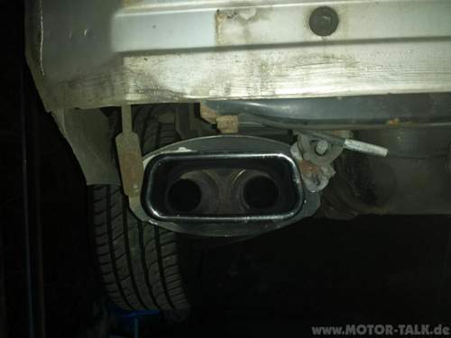

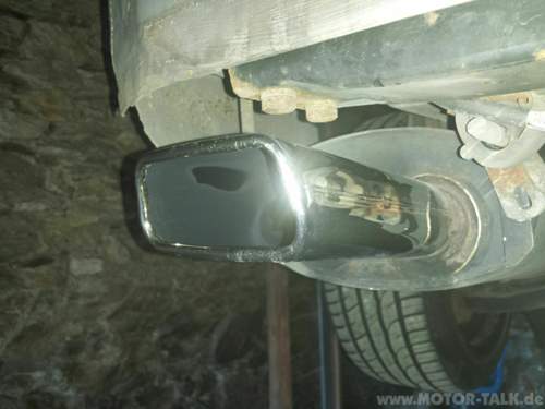

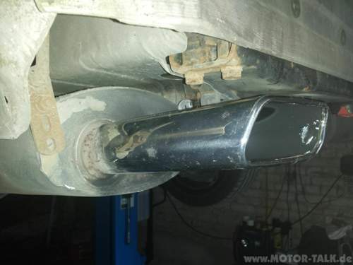

Ich habe mich endlich mal dazu aufraffen können im Zuge der Rostbeseitigung ein paar Bilder von meinem Trapezendrohr zu machen das ich an den ATU ESD geschweißt habe...

und wie ist der klang
Dumpf....aber nicht übertrieben. Wenn du längere Zeit Autobahn fährst wird er lauter...ich finde es passt gut zum CLK...

Saubere Arbeit - sieht gut aus. Wobei mir die runden Endrohre besser gefallen. Mich stört auch der ATU-Schriftzug nicht.
Wie immer alles Geschmacksache ! :D :D :D
Hey,
vielen Dank, wenn ich den Topf mal noch auf der Autobahn gefahren bin und meine Ohren nicht taub sind, dann werde ich mir auch son Endrohr bestellen und das dranbasteln (lassen müssen).
Gab es dabei irgendetwas zu beachten oder iwelche Schwierigkeiten? Verliert der Topf dadurch seine Genehmigung ?
