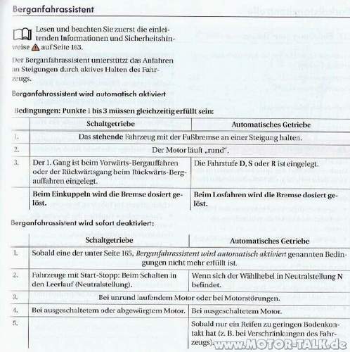

Auszug aus dem online Bordbuch noch auf S. 165 - siehe Bild
- bei unserem ist das auf S. 183, also hat sich im Bordbuch auch einiges getan.

Einige von euch schreiben immer das der Berganfahrssistent nicht immer funktioniert.
Also bei uns funktioniert er immer, egal wie groß oder klein das Gefälle. Man muß ihn nur richtig bedienen 😛😛😁😁
Probiert es mal aus: Wenn ihr an einem Gefälle steht an dem ihr, egal welche Richtung ihr fahren wollt, anfahren wollt und der Assi nicht greifen sollte macht ihr einfach folgendes:
Die Bremse leicht lösen so das man ca. 5 cm zurück rollt. Danach den Bremsdruck sofort wieder erhöhen damit man wieder steht. Die Radsensoren in verbindung mit der Steuerelektronik melden dann "eine nicht erwünschte Bewegung" und aktiviert den Assistenten.
Mit dieser quasi "manuelen Aktivierung" reichen selbst schon gefälle an einem abgesenkten Bordstein aus wenn das Auto dort zurück rollen sollte.
