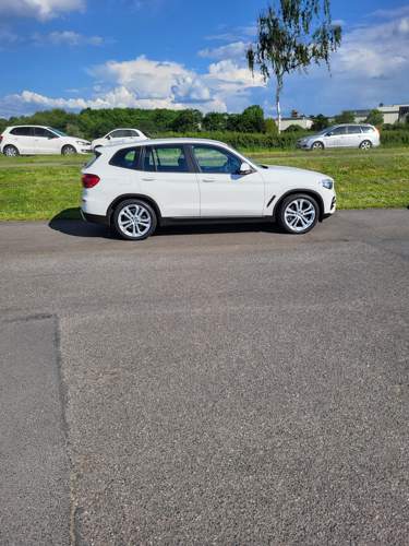

Bitte schön
Foto-x3
@x3host schrieb am 17. März 2025 um 18:55:02 Uhr:
Bitte schön
Danke

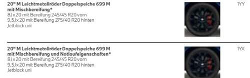

@Stinger66 schrieb am 24. März 2025 um 00:08:00 Uhr:
Habe ein neuwertigen Satz Styling 699 mit neuwertigen fast neuen Reifen gefunden und werde Sie die woche abholen. Meine frage wäre: Reifen sind Bridgestone Alenza 001 aber kein Runflat? Ich dachte die wären alle runflat. Kann das sein?
Die Räder waren in beiden Varianten ab Werk bestellbar.
Felge 699
@Pesado schrieb am 24. März 2025 um 08:18:27 Uhr:
Dieses Runflat machen doch eher Probleme, wenn ich die Beiträge hier richtig interpretiert habe (Spurführung).
Aus eigener Erfahrung kann ich das nach etlichen Sätzen in 20 und 21 Zoll verneinen. Die Neigung Spurrillen nachzulaufen, steigt logischerweise mit zunehmender Breite der Reifen.
Die 699 fahre ich aktuell als RFT in MB mit Winterrädern, laufen einwandfrei.

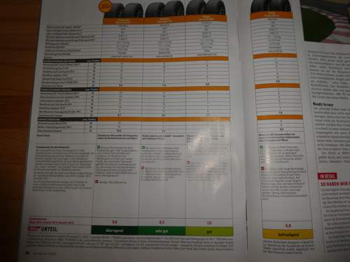

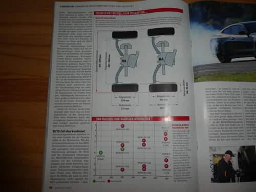

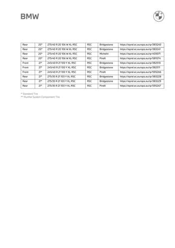

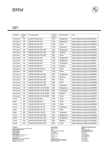

@freizeitfotogra schrieb am 24. März 2025 um 08:14:06 Uhr:
Hallo, vielleicht hilft diese Übersicht weiter
Ich seh leider keine Übersicht
Die Übersicht habe ich als PDF Anhang reingestellt. Komisch
G01-reifenliste
G01-reifenliste
