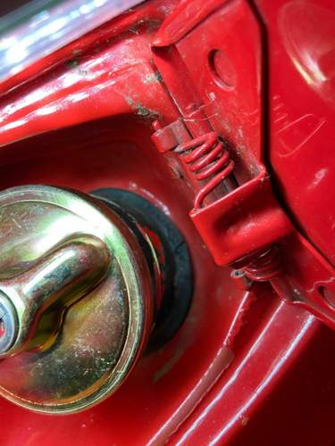

Ich vermute mal den Tankstutzen .
Problem: Größere Linkskurve , extremer Benzinverlust . So viel , das ich die Spur auf der Straße im Rückspiegel sehe .
Verbaut ist ein original Tankdeckel zum abschließen.
Kann mir jemand helfen ?

Ich tippe erfahrungsgemäß ähnlich wie Naxel auf einen verkantet aufgeschraubten Tankdeckel.
Lege da mal Deine Sorgfalt an.
Mein Tipp. Ich würde den ganzen Tankstutzen innen und aussen mit Talkumpuder einpinseln und dann mal eine schnelle Linkskurve fahren und gleich nachschauen. So kannst Du das Problem etwas mehr lokalisieren.
Wenn Du den Gummi am Tankdeckel brauchst, schreib mir eine PM. Ich weiß, wer noch originale Dichtungen auf Lager hat.
Viel Erfolg
Georg

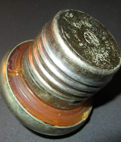

Aus letzter Woche gemachter eigener Erfahrung würde ich empfehlen, die Dichtung vom Deckel zu erneuern. Die braucht nur ein bisserl hart sein, oder ist das auf dem Bild bei "9 Uhr" sogar ein Riß ?
Die kostet zwischen 3 und 6€, je nach Anbieter.

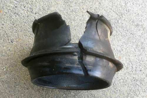

Und die Tülle über dem Rohr kann auch fällig sein, merkt man dann, wenn es nach der Linkskurve dann zusätzlich im Innenraum nach Sprit riecht. Die kostet ab 8€ aufwärts. Ich habe beides bei Wagenteile gefunden.
Die Tülle geht ein bisserl streng drauf, aber ist machbar, ggf. mit einem stumpfen (!) Schraubenzieher nachhelfen.
Jetzt ist meiner wieder dicht.

Hab heute neuen Stutzen , Tülle und Tankdeckel bestellt .
Mal sehn ob es hilft
das Problem hab ich bei meinem 03er auch.
Ich weiß auch die Ursache, bin aber noch ratlos, wie ich das lösen kann.

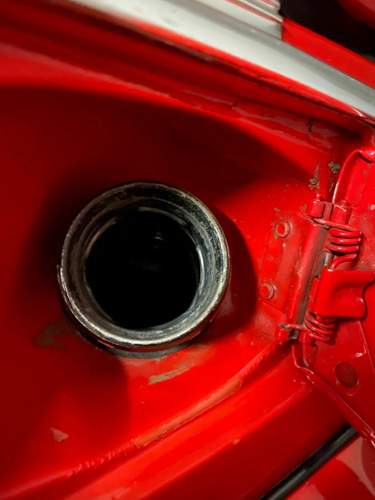

Der Tankdeckel stößt beim Einschrauben am einragenden Stutzen der "Rückführungsleitung" zum Tank an. Deshalb liegt die Dichtung nicht dicht am Einfüllstutzen an.
Ich hab schon zwei Dichtungen aufeinander probiert. Der Tankdeckel ist dicht, nur geht dann die Tankklappe nicht mehr ganz zu, weil der Tankdeckel zu weit raus steht.
Letzte Woche habe ich nun die originale (blaue) Dichtung am Tankdeckel gegen einen entsprechend großen O-Ring getauscht. ob das aber nun dicht ist, weiß ich nicht, weil ich seitdem noch nicht mit dem Cabrio gefahren bin.

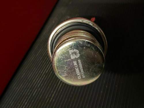

Falscher Deckel?
Nicht, dass ich wüsste.
Hab mir bereits den Zweiten gekauft.
War bei jedem das Gleiche.
Is leider wirklich so .
Ich hab glaub ich jetzt schon 3-4 Stück .
Naja - wenns der falsche ist und immer der gleiche... ;)
Vergleich mal Deinen mit diesem Bild:
https://www.ebay-kleinanzeigen.de/.../1394412343-223-1231
Bei dem hört das Gewinde unten auf. Bei Deinem ist da noch ein langes Dosending unterhalb des Gewindeendes.
