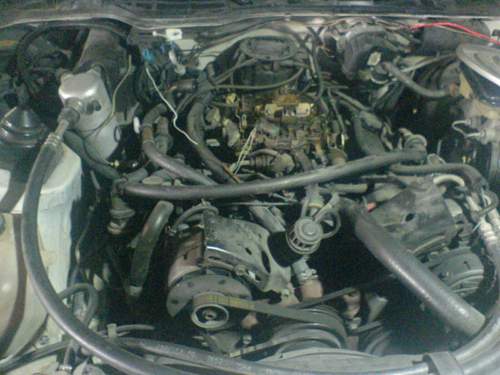

Hallo allerseits. Der Benzinverbrauch meines Pontiac Trans Am 84 V8 ist jenseits von Gut und Böse (22l) in der Stadt bei Oma Fahrweise. Ich habe einen Holley Vergaser mit mechanischem Choke (glaub ich)! Choke-Klappe kann ich nur per kleinem Handschieber bewegen. Stellung immer ganz offen auch wenn Motor kalt ist. Bewegt sich nie! Um das Auto im kalten Zustand zu starten gehe ich einmal aufs Gaspedal wenn Motor und Zündung aus sind. (oft auch mehrere Versuche und Gasstöße). Dann springt er an und läuft! Klappe bleibt immer noch offen und das verändert sich nie. Kann sein dass der Choke trotzdem dauernd mitläuft? wenn ja wie kann ich das feststellen da Choke Lampe auch nie leuchtet. Wie kann ich ihn deaktivieren? Choke Klappenstellung ganz offen im warmen Motorzustand richtig? Motor: Chevy 6.2l 383 Stroker. gruss

So müsste das Aussehen ! Bissl schlechte Bildqualität.
Mittlerweile sieht es aber auch anderst aus !!! 😉
Motor-camaro-1
Ich frag mich sowieso woher er weiß das alles andere an dem Auto original ist wenn er eigentlich nicht mal weiß was die Vorbesitzer da eigentlich gemacht haben um die Leistungssteigerung hinzukriegen 😕

Wenn all das:
http://repairguide.autozone.com/.../0900c1528008e880.gif
nicht so ist, wie es sein sollte, leuchtet die SES-Lampe. Nochmal: ist der ganze Kram vorhanden? Wenn nein: tja.
Davon abgesehen muß das verbaute Steuerteil zum Motor passen, vor allem wenn es zur Berechnung des ZZP gebraucht wird.
Solange die SES-Lampe leuchtet, befindet sich das Steuerteil im Limp-home-Modus, d.h. mangels brauchbarer Sensorwerte wird ein für den Originalmotor ungefährlicher Zündzeitpunkt gewählt und mittels des Originalvergasers das Gemisch fetter gestellt (Auto säuft, aber man kommt zur nächsten Werkstatt).
Lambdaregelung ist auch aus, aber die kann mit dem Holley ohnehin nicht gehen, weil er weder Drosselklappenpoti noch Gemischregelventil hat.
Das alles so zu machen, daß es ordentlich geht, ist bestimmt möglich, aber arbeitsintensiv.

lambda wird ned passen da headers verbaut, CCC-Verteiler ist auch nicht mehr verbaut,
drucksensor brücke etc. alles weg.
du weist das ein lg4 verbaut ist und das er zu fett läuft, auf der einen seite stellst du dich wie ein anfänger an auf der anderen seite kommen auf einmal fakten wo langjährige Fahrer ins grübeln kommen.
