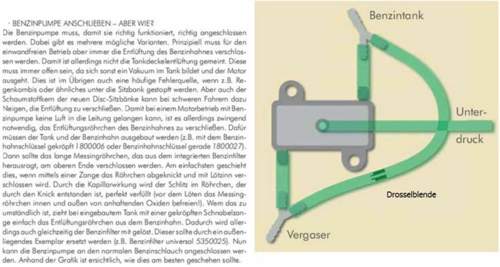

Bypass setzen ,das machen die Universalpumpen fast alle.

Der Bypass hat nichts mit Über- und Unterdruck des Motors zu tun.
Der sitzt am Ein -und Ausgang der Pumpe und wenn der Druck der Pumpe zu hoch wird der Kraftstoff im Kreis gefördert,damit wird die Druckbelastung des Schwimmernadelventils entspannt.
Eine Schwierigkeit dabei ist die Drosselblende im Bypass ,zu gross gewählt kommt vielleicht zu wenig Kraftstoff im Vergaser an .
Zu klein gewählt ist die Druckbelastung immer noch zu hoch.

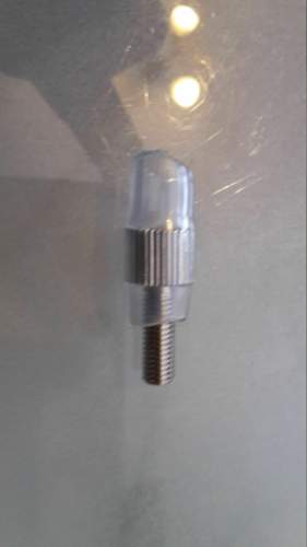

Eine Möglichkeit sich selbst so eine Drosselblende zu besorgen wäre der Nippel der immer auf den Aussenzug eines Bremsseiles sitzt in den Schlauch zu setzen.Damit wäre der Schlauchdurchmesser von normal 6mm auf ca. 2mm reduziert.

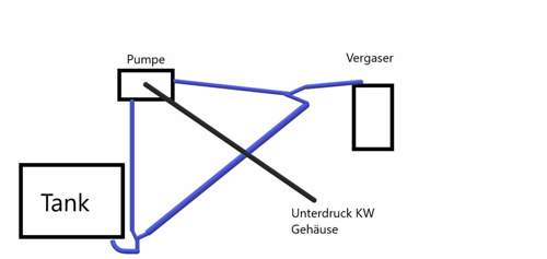

Also ich habe mir heute einfach im Obi zum Test ein wenig PVC Schlauch und T Stücke gekauft. Also muss ich den Schlauch welche in den Tank geht in der Mitte irgendwie reduzieren richtig ?
Ich hänge mal eine Grafik an wie das dann bei mir ausieht.

Hier klickenDa haste mich falsch verstanden ,an der äusseren Hülle am Anfang des Bremszuges sitzt so eine Kappe auf dem Zug durch den der Bremszug geht.
@Kodiac2 schrieb am 23. April 2021 um 14:55:50 Uhr:

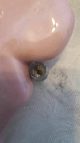

OK jetzt weis ich was du meinst habe nur eine Alternative siehe Anhang. Und reduziert wird der Rücklauf an Vergaser sprich macht das Ventil zu drückt es durch die Engstelle in den Tank. Eine Sache Frage ich mich aber noch da der Tank auf dem Boden liegt. Die Rücklaufleitung muss ja in den Tank das Benzin drücken und 8L Gegendruck ist nicht wenig.

Warum in den Tank ,die Pumpe sitzt doch aussen mit einem Schlauch vom Tank ,die Skizze zeigt doch wie angeschlossen werden muss.

Also wenn ich mir die Skizze in deinem Link ansehe wird ein T Stück am Tank und Vergaser verwendet. Auf der einen Seite vom Tank durch die Benzinpumpe zum Vergaser und der anderen vom Tank direkt zum Vergaser mit der Reduzierung.
Da gehe ich von aus das der über diese Leitung das ganze ableiten sollte was zu viel ist der Tank beinhaltet 8L das erzeugt doch Gegendruck.

Mit dem Gegendruck des Tanks könntest du recht haben das einer vorhanden ist ,aber der Druck der Pumpe wird höher sein,zumal die Pumpe ja noch ansaugt womit der Tankdruck zusammenbricht und der Pumpendruck die Oberhand hat.Wobei wir wieder bei der Grösse der Blende sind.
Ansetzen würd ich den Bypass so nah wie möglich am Eingang der Pumpe -und Eingang zum Vergaser.
Wobei ich überzeugt bin wenn der Vergaser voll ist ,die Pumpe es ruck zuck schafft die Leitung wieder zu befüllen,sollte sie abgesackt sein,was die in der Pumpe vorhandenen Ventile verhindern sollten.
Wenn das jetzt nicht funzen sollte ,kannste ja immer noch das 2. T-Stück näher zur Pumpe versetzen.
