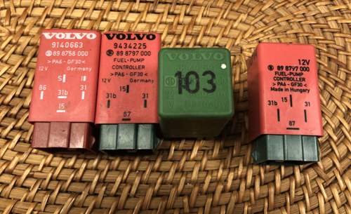

Moin Jungs!
Kann mir jemand erklären wo der Unterschied zwischen den BPR ist?
Ich habe:
Ein Grünes #9434138 Made in Germany
Ein Rotes #9434225 Made in Hungary
Das Grüne geht shize auf, beim Roten geht das gut.
Scheinbar sind beide original, auf dem einen ist sogar ein Stempel vom 21.02.94
Danke!
Klaus

Gute Frage. Die originalen 103er sind doch rot mir einem grünen Sockel, oder?
Rot mit rot kenne ich nur als CN-Nachbau von PP & Co. (von denen man die Finger lassen sollte).
Wer es noch nicht kennt: Dieses Relais fällt gern mit gebrochenen Lötstellen aus (was im Regelfall sehr, sehr unangenehm kommt, da es gern nachts am Wochenende bei Regen mitten in der Pampa passiert), lässt sich aber schnell und einfach reparieren, wenn man mt einem Lötkolben umgehen kann. Wichtig dabei: Bleihaltiges Lot nehmen.
(Es gibt auch Foristen, die ein Ersatzrelais 103 immer im Handschuhfach mitführen.)
Es gibt da schon ein paar Versionen. Auch Rot/Rot original Volvo.

Würde mal so sagen: Immer wenn "Volvo" und "103" draufsteht, sind die kompatibel.
Es gibt sogar noch ein gelbes.
Teilenummer: 9434013
Da gibt es einen Zusatzkontakt, ist aber auch für den 850. Weiß aber nicht welche Variante und Markt.
