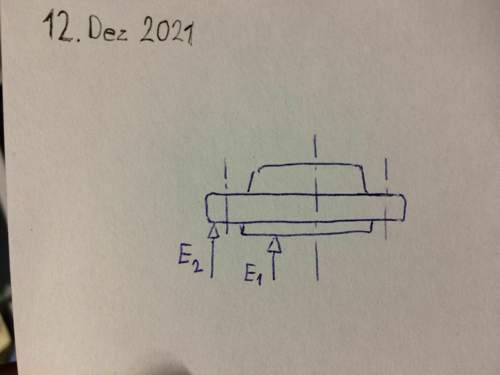

Der Vergaser ist zerlegt und liegt in diesem Zustand verpackt in Blechdosen. Er ist also noch nicht gereinigt. Beim Zerlegen habe ich mir natürlich ganz viele Fotos gemacht und ihn mir genauestens unter die Lupe genommen. Allerdings ist er nicht bis auf das letzte Teil komplett zerlegt, z.B. die Drosselklappe samt Achse ist noch an Ort und Stelle. Aber ich wollte schon immer einen Blick in die Schwimmerkammer werfen. Bisher war mein interne Angsthase größer als die Neugier, so dass ich mich nicht gewagt habe, den Vergaser aus dem Sommerkäfer dafür zu zerlegen. Genau diese Aufgabe hat der Spielvergaser voll erfüllt. Endlich habe ich diesen Schwimmer und vor allem Nadelventil selbst gesehen und mit den Fingern befummelt. Toll.
Ähnliches Schicksal ereilte leider auch die original Pierburg-Benzinpumpe. Sie ist auch zerlegt, aber gereinigt in einer blechernen Keksdose untergebracht. Ich hatte schon einen Reparatursatz gekauft, sogar mit einer sehr guten Membran (Stichwort „Effbe“), aber der Rest vom Satz war schlecht bis miserabel, so dass ich es zurückgeschickt habe. Aber der wahre Grund für die schleppende Überholung ist die Notwendigkeit, die Planflächen von Ober- und Unterteil wieder plan zu bekommen, da sie es nicht sind. Der Klassiker halt: Schrauben zu fest angeknallt. Und im Moment weiß ich nicht, wie ich das mit Hausmitteln hinbekomme.
Nimm einfach ein größeres Stück Schleifpapier und lege es auf eine saubere plane Fläche. Zb einen Arbeitstisch. Dann fährst du mit dem Flansch da drüber bis es Plan ist.
@Beetle1960 schrieb am 12. Dezember 2021 um 14:43:36 Uhr:
Nur so? So einfach? Ich habe im Hinterkopf was von „Glasschleifen“ oder was anderes mit dem Wort Glas. Habe es schon damals nicht verstanden, aber leider auch nicht weiter gefragt.
Es sollte schon ein feines Schleifpapier sein, wie man es auch beim Lackieren verwendet. In Frage kommen Nassschleifpapiere der Körnungen 240 (grob) über 400 (mittel) bis 600 (fein). Sie werden mit Wasser feucht gehalten.
Das Allergröbste kannst Du zu Beginn unter ständiger Kontrolle mit einer großen Flachfeile richten.
Ein neues 400er empfiehlt sich für den Anfang. Beim Schleifen wird es immer stumpfer und damit feiner. Ggf. müssen beide Flächen geplant werden. Wurde zu viel abgetragen, kann dies durch eine stärkere Dichtung ausgeglichen werden.
Welche Dichtfläche meinst Du eigentlich ? Die mit zwei (unten), vier (oben) oder sechs Schrauben (mittig) ?

Zum Thema Glasschleifen siehe https://de.wikipedia.org/wiki/Glasschleiferei
Tatsächlich ist ein Haushalts-Schneidbrett aus Flachglas (sofern es dick genug ist und sich nicht verbiegt) eine schöne Unterlage für diese Arbeit.

Die verbogenen "Schraubenohren" (tschuldigung @naxel63 für diese Benennnung), des oberen Deckels, habe ich damals, in Unkenntnis des Wertes der Pumpe, gerade gebogen, weil es bei diesem zwei Ebenen E1 und E2 gibt, die ein einfaches Planschleifen von E2 nicht zulassen (siehe Abbildung).
Wie ein sehr erfahrender Vorredner schon geschrieben hat, brechen die Ohren beim Biegen sehr gerne ab, verlässlich sogar, wenn man keine besonderen Vorkehrungen trifft: Zink ist nur duktil zwischen 100 und 200°C und die Verformung muss sehr langsam erfolgen.
Doch um nicht der Steinigung anheim zu fallen, möchte ich hier lieber keine Empfehlung für das Biegen von Zinklegierungen abgeben.
Sonst wäre auch an kunstgerechte Anwendung einer Feinschlichtfeile zu denken, denn überdrehen geht, in Ermangelung einer Kreisförmigen Fläche, auch nicht.
Letztlich bliebe noch ein vorsichtiges Zukleistern mit einem benzinbeständigen Dichtmittel...

Benzinpumpendeckel Pierburg
