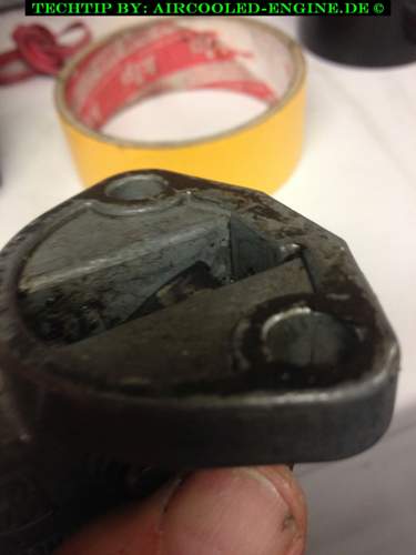

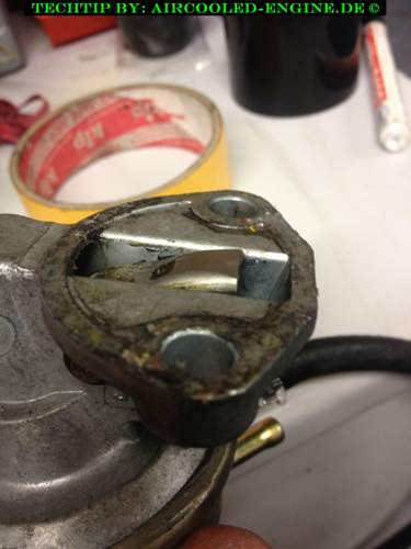

Moin,
bei den Benzinpumpen musst du auf die Stellung des Pumpenhebels achten, damit sie zum vorhanden Stössel passt.
Der Stössel in deinem Motor müsste 108mm lang sein und der Hebel nicht aus der Benzinpumpe heraus schauen. Bein den neueren sind die Stössel 100mm und der Hebel steht aus der Pumpe heraus.
siehe Bilder:
Links 100mm Pumpen stößel rechts 110mm Pumpenstößel.
Wennd er Käfer nicht anspringt empfehle ich dir dieses Video von mir:
https://youtu.be/c84MtwE5kSs?si=T01ZygI2Q8BIaOuH
Benzinpumpen-stoessel-kurz
Benzinpumpenstoessel-lang

Vielen Dank für eure Hinweise und Tipps! Der erwähnte Benzinfilter ist zwischen Benzinpumpe und Vergaser. Der Tank ist definitiv nicht leer, da ich noch etwas Benzin reingeleert habe. Georgelt habe ich zwei Batterieladungen. Bei der gefundenen Benzinpumpe steht der Pumpenhebel nicht aus der Benzinpumpe raus, das wäre dann zumindest mal die gute Nachricht.
