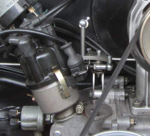

was muss ich denn tauschen, wenn an der Welle von der Benzinpumpe Ölbläschen raus kommen. Auf den Fotos kann man es gut sehen.
Der Sockel ist an der Schraube auch gebrochen ! Gleich mittauschen ?
Danke

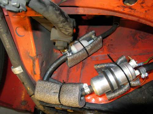

Was diese Welle angeht, so ist die ein ständiges Ärgernis. Wegen der bin ich schon drei mal stehen geblieben.
Zum Heimfahren habe ich einen Splint rein.
Dann habe ich zuhause einen Bolzen rein mit gekonterten Muttern.
Jetzt fahre ich nur noch elektrische Pumpe.

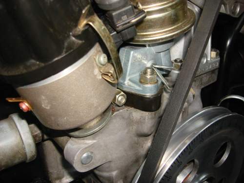

Das Teil vom 1T0 ist na alte Pierburg.

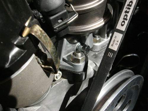

Man sieht ganz gut, dass die Welle verstemmt ist (die 2 von wahrscheinlich 3 viereckigen Einprägungen rund um die Welle).
Je nach Baujahr gabs die anscheinend mit Sicherungsring oder verstemmt. Die Brosol etc. sind meist nicht gesichert und nicht verstemmt. Da kommt der Bolzen dann mal z.B. nach vorn raus.
Ich würd erstmal nur die Dichtung und den Bakelitsockel tauschen und von unten in die Pumpe wieder ordentlich Fett rein.
