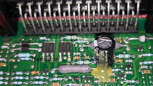

so der neue Transistor ist eingelötet und das Steuergerät funktioniert wieder

Das Steuergerät liefert am Pumpenrelais ein Masse Signal.
Es liefert aber nur rund 200mA Belastbarkeit, gerade ausreichend für das Relais ... mehr nicht.
Da der kleine Transistor bei so mancher Fehlbehandlung gerne mal abraucht, ist die übliche "Reparatur" das Anklemmen des Pumpenrelais per Zündung... was natürlich mal brandgefährlich enden kann.
Kommt also am Pin 3 kein Massesignal, hat es den Transistor gegrillt. Austausch des Steuergeräts... oder Reparatur. Es ist ein kleiner SMD Transistor. Auf 1600i.de war er beschrieben...

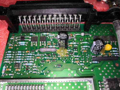

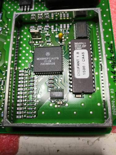

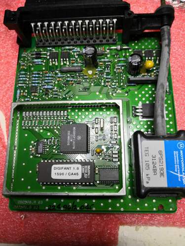

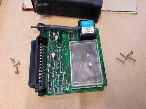

jetzt geht es an die Reparatur. Ich sehe erst einmal optisch keinen kaputten Transistor. Aber das ist wohl normal. Habe auch nichts gefunden, welcher jetzt defekt ist. Ich hänge mal par Bilder vom Steuergerät an. Ihr könnt mir sicher sagen, welcher Transistor es ist.
Vielen Dank

Wenn man den Pin am Steuergerät zum Relais kennt, dann sollte sich das zum Transistor zurückverfolgen lassen.
So habe ich auch mal den defekten Transistor vom Pumpenrelais in einem Digifant-Steuergerät vom Golf gefunden.
danke ich denke ich habe das richtige Teil gefunden
Dann wünsche ich gutes Gelingen für die OP.
Bitte berichte hier vom Verlauf..

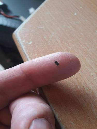

Transistor1
@fraenzi2000 schrieb am 6. Juni 2019 um 20:33:48 Uhr:
Gratulation. SMD-Bauteile zu löten würde ich nicht schaffen.
Welche Bezeichnung hat / Typ ist der Transistor?
der Aufdruck ist 6 CP laut Vergleichsliste ist das ein NPN Transistor BC817-40
den habe ich auch eingelötet.

Der Pin 3 des Steuergeräts ist auch am Pumpenrelaissockel vorhanden. Kabelfarbe Rot-Gelb und am Relais Pin 85.
Zum Testen: Es wird Masse geschaltet... somit ein kleines (!!!!) 1W Birnchen an 12V klemmen, den anderen Pin der Lampe an Rot-Gelb alias Pin 85 des Relais J17 (4-polig!!!, nicht 5-polig !!!). Das Relais ist über dem Aschenbecher, gepaart mit J176, dem berühmt berüchtigten Digifant Versorgung Relais /5-polig...). Wer einen Herbie hat, der von alleine Gas gibt, jep, das isses....
Beim Einschalten der Digifant wird ein Masse-Impuls auf das Relais gegeben. Ebenfalls, wenn der Verteiler dreht und Impulse abgibt... was auch die Prüfung wäre. Verteiler dreht, Pumpe pumpt.
Wer da jetzt einen netten Kurzen baut und 12V auf den Pin 3 direkt gibt, wird mit einem Ausfall der Digifant bestraft. Der kleine Transistor, jep BC817-40 ist richtig..., macht nur 200mA Strom. Alles andere ist etwas Rauch und ein Aufleuchten des Transistors für eine Sekunde.
Ihn zu tauschen ist PillePalle, jeder Radio- und Fernsehtechniker kann das. 20Euro wäre bereits üppig...
Noch etwas: die Farbe Rot-Gelb kommt beim 1600i 2x vor, was wahrscheinlich die Schäden verursacht. Der Anschluß der Pumpe nach der 10A Sicherung ist ebenfalls Rot-Gelb, nur dicker. Wer das zusammenwurschtelt hat ganz schlechte Karten.

Das Öffnen sind nur 4 Torx Schrauben, harmlos.
Etwas Erdung, Elektrostatic ist nicht gut. Klemm dir ein Erdungskabel ans Uhrband... oder vermeide Plastikstühle.
Mach vorher ein Foto wie die Platine aussah vor dem Eingriff.
Wer ein Heissluft Lötgerät hat, hat eh Erfahrung und kann's...
Oder einfach den Transistor im Stück erwärmen, alle 3 Pins gleichzeitig in einem Tropfen Zinn so mit 330-350 Grad und eine Pinzette vielleicht ... natürlich muss man die Zinnsauerei nachher aufräumen ... Entlötlitze zum Saugen und etwas Verdünnung auf einem Wattestäbchen. Dann sind die Pads wieder sauber.
Dass man nicht mit einem 250W Lötkolben da rangeht brauch ich nicht sagen...
