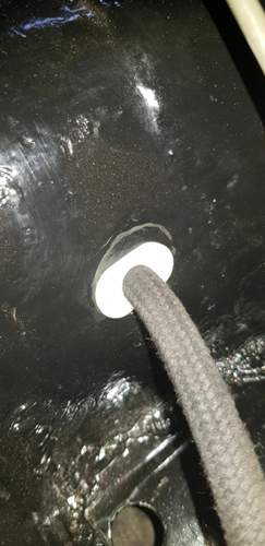

Ich hab bei meinem im Zuge der Resto einen Benzinschlauch/Gummileitung durchgelegt. Ich finds viel besser weil da nix rosten kann und die Leitung ist eben biegsam und nicht starr.
@thefrido82 hast Du die einfach "durchgeworfen"?
Oder auch irgendwo befestigt? Klappert die? Kann die durchscheuern?
Danke und Gruß
der "Stevie"
Die geht eben dort wie am Bild zu sehen durch eine 3D gedruckte Dichtung und hinten die selbe. Ich glaube ich hab sie damals "locker" reingelegt. Da klappert nix oder sonst irgendwas.
Dieser Schlauch wird aber auch irgendwann mal porös... Und dann musst du wieder tauschen. Der kann auf seiner ganzen Länge jahrelang siffen, ohne das du es merkst. Irgendwann riecht du es vielleicht oder wunderst sich über hohem Sprit Verbrauch :D

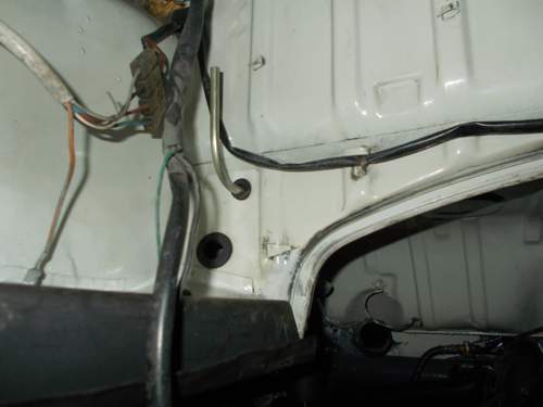

Verlegt man neue Benzinleitungen - egal ob im Tunnel oder anderweitig - sollte man die Variante "Hält ewig!" nehmen, was nach meiner Ansicht eine 8mm Edelstahlleitung ist, die für einen Druck von mindestens 10bar ausgelegt ist - also völlig überdimensioniert ist!
In meinem 69er habe ich solche Leitung im Rahmentunnel neu gelegt, wobei dies selbst bei ausgebautem Motor und Getriebe eine Herausforderung ist.
Bei meinem vor ca. 20 Jahren restauriertem Ovali hatte ich mich sowas nicht getraut, habe aber auch eine gute Lösung für eine Edelstahlleitung in 8mm gefunden:
Ich habe auf jede Karosseriebefestigungsschraube links eine M6-Mutter aufgeschweißt, damit ich mittels Schellen die 8mm Edelstahlleitung ordentlich befestigen kann.

@rubberduck0_1 vielen Dank dafür.
Mensch, dass ich da nicht selbst drauf gekommen bin.
Klar. Die Kraftstoffleitungen werden ja bei heutigen Fahrzeugen auch an den Schwellern entlang verlegt.
Das ist eine Alternative, die man in Erwägung ziehen sollte.
