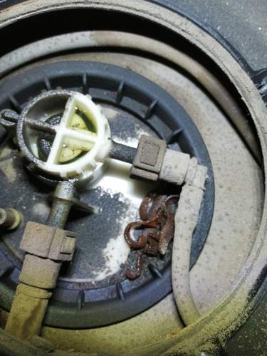

Nun habe ich festgestellt dass es in der Garage nach Benzin riecht . Bin dem nachgegangen und siehe da es läuft oben an der Benzinpumpe der Benzin raus --auch bei abgestelltem Motor . Siehe Foto.
Nun meine Frage ..jemand einen Tip für mich ?

Sry habe vergessen zusagen .... der Pumpenoberteil samt Druckventil darin wurde schon erneuert und rinnt immer noch raus ..deswegen vermute ich einen überdruck in der Retourleitung
LG

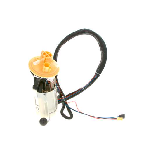

Geh ich in der Annahme das die Pumpe nicht erneuert wurde,nur ein Teil davon? Wenn ja dann sind Haarrisse im Kunststoff der Grund. Hatte ich bei meinem V70 auch.
Themenstarteram 5. Juli 2023 um 18:48
es wurde der obere Plastikteil mit den Anschlüssen und der Pumpe erneuert . Also dieser Teil der am Foto ersichtlich ist . somit ist das Plastik neu . aber da darunter dieses Überdruck Ventil sitzt hat das plastic natürlich kleine Schlitze um den Überdruck ablassen zu können . Nur die Frage ist .. Warum hab ich überdruck in der Retourleitung ?
LG
Also das auf dem Photo ist kein neuer Deckel/Fördereinheit . Ein neuer Deckel/Fördereinheit ist Beige/Weis . Da wurde wenn irgendein Gebrauchtteil vom Schrott eingebaut oder man sie beschissen bezahlt und nicht gemacht . Die Anschlüsse sehen nicht aus als hätte jemand diese geöffnet in den Letzten Jahren so verschmutzt wie alles ist.
Foerdereinheit

Das Foto ist auch vorm Tausch gemacht worden damit man den Ursprung des Fehlers sieht.... Ich kann Sehr wohl neu von alt unterscheiden.. Danke fuer den hilfreichen tip ...
