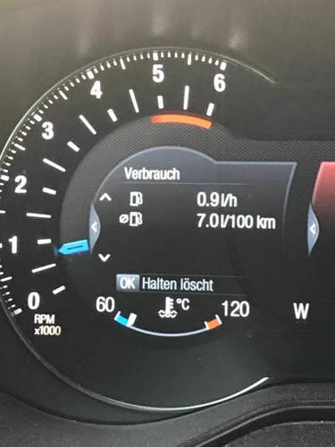

Stadtverkehr Wege zur Arbeit dabei jeweils 8 bis 15 % Steigung und teilweise standheizung vorab
2000 km autobahn dabei mit schnell
@mondislf schrieb am 29. November 2017 um 10:03:33 Uhr:
