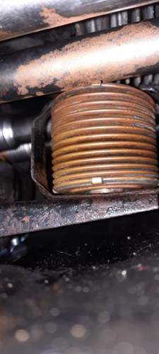

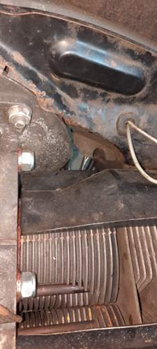

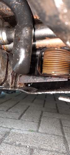

Habe ihn dann mal im Stand ca 8-10 Minuten laufen lassen. Thermostat öffnet (siehe Fotos), ich glaube aber es biegt sich leicht beim öffnen (Möglicherweise ist auch die Stange von den Klappen zum Thermostat im falschen Loch beim Kopf?!) Hatte jetzt den Plan den Gebläsekasten mal runterzubauen und das gesamte Gestänge mir anzuschauen von den Luftklappen. Möglicherweise hängt hier was auf Grund von Rost o.ä..

So.. Gebläsekasten runter.. immer ein riesen Spaß..
Klappen und der Mechanismus laufen frei und haken nicht.

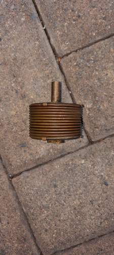

Das Thermostat sieht dagegen recht interessant aus..
Als ich die Befestigungsschraube löste im Halter sprang es nach ein bissel wakeln in die Position auf dem Bild.
Denke die Stange von den Klappen welche zum Thermostat führt, ist im falschen loch oder verbogen?
Und kleine Rand frage.. das Abschlussblech vorne am Motor, hat das immer diese Biegung? Ist bereits seitdem ich diesen Motor habe so verbogen.
Letztens beim googlen sind mir so kleine Bleche aufgefallen, welche wohl am Kopf sitzen. Da kann auch die Stange vom Thermostat durchführen. !DIE FEHLEN!, habe aber nur auf einer Seite gelesen die seien wohl wichtig? Wie bewertet ihr das? z.b. https://bekaboclassics.de/.../kuehllufreflektoren-zylinderkopf-6894
Thermostat-ausgebaut
Thermostat-geloest
Blech-verbogen
"das Abschlussblech vorne am Motor, hat das immer diese Biegung? Ist bereits seitdem ich diesen Motor habe so verbogen" nee, das sollte alles verschlossen, sprich gerade sein...
"Letztens beim googlen sind mir so kleine Bleche aufgefallen, welche wohl am Kopf sitzen. Da kann auch die Stange vom Thermostat durchführen. !DIE FEHLEN!" ja, die sind wichitig, weil - sie verteilen die Kühlluft seitlich.
Merke! - klugpups - hätte VW iregendwas weglassen können, hätten sie es weggelassen - auch VW wirtschaftete schon immer nach dem Prinzip der Gewinnmaximierung!!!
