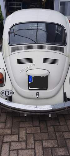

Dann hat Dein 1200er eine Motorklappe ohne Kühluftschlitze das ist natürlich bei 1200er Tuning kontraproduktiv. Ich würde das Motor Abschlussblech zur Rückwand weg lassen, dann drückt es Dir Kühluft in den Motorraum, alternativ über Haubenaufsteller nachdenken. Bezin kocht im übrigen bei 60-70 Grad die sind in einem geschlossenen Motorraum schnell mal erreicht.

Die Motorhaube hat tatsächlich Schlitze, eigentlich war in dem wagen ein 44ps motor eingebaut ab Werk. Der war allerdings beim Kauf schon nicht mehr verbaut.

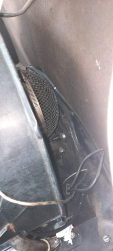

Zwar siedet Fahrbenzin schon ab Köpertemperatur, trotzdem würde ich nach der Beschreibung der Symptome, eher von ~100°C und einer erheblichen Überhitzung ausgehen.
Vielleicht reicht ein fehlender Heizschlauch ja wirklich für einen solchen Kollaps des Kühlsystems, und das kalottenförmige Einlasssieb bedeutet sicher auch Druckverlust...
Viel Erfolg noch auf der Suche nach frischer, kalter Kühlluft

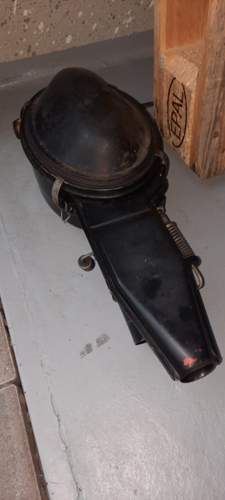

Check mal mit nee Heißluft Pistole ob sich das Thermostat am Motor unten auseinergeht und ob die Klappen hinter den Gebläsekasten sich bewegen. Dein Luftfilter ist auf vorwärmung gestellt. Er saugt dann warme Luft über den aluschlauch, geht die Klappe auf wenn motor warm ? Wenn nicht auf Dauer auf feststellen. Dann noch den für den Motor überlebenswichtigen Schlauch besorgen und dann sollte das alles auch hinhauen. Gruß Jürgen

Kann nichts Neues dazu beitragen. Juergen und Naxel haben schon den besten Rat gegeben. Wobei ich Juergen widersprechen möchte, so wie es aussieht, ist die Luftklappe richtig fixiert. Das scheidet wohl aus.
Auf Bild 5 passt was nicht. Gehört die Lasche nicht durch die Schraube gehalten?
Hat das was mit den Luftklappen des Gebläsekastens zu tun? Ich kenne dieses Detail bei meinen Käfern nicht.

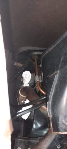

Bild 7 - sind das Öltropfen? Dann hoffe ich, dass Du Deinen Motor nicht schon zerstört hast. Gerade der 3. Zylinder ist empfindlich und ausgerechnet auf der Seite hast Du den Luftschlauch entfernt.

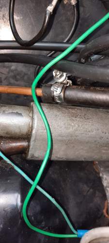

Es könnte sein, daß die linken Zylinder heißer laufen sls die rechten. Die Schelle am Hauptschalldämpfer links ist deutlich mehr oxidiert und der Lack am Auspuff links ist abgeblättert und deswegen der Topf rostig. Also war oder ist immer noch die linke Seite heißer.
Sollte man mal prüfen. Könnte früher mal gewesen sein.
Könnte auch normal sein, der dritte Zylinder wird ja etwas heißer, oder es liegt am fehlenden Schlauch, damit wird ja auch das Abgas gekühlt, wenn Luft durch den Wärmetauscher strömt.
Wenn er sauber läuft und die Kerzen gleichmäsig aussehen, sollte er i.O. sein.
Würde Auspufftopf "nachlackieren" und im Auge behalten.

1. Der Luftfilter steht nicht auf Winterstellung, diese Feder die ich da fixiert habe hält die Klappe welche den Schlauch für Warmluftzuvor steuert dauerhaft zu.
2. @Naxel63 Sieht nett aus das Thermostat, das sollte ich mir vielleicht mal anschauen. Foto war bei kalten Motor
3. @geo-georg An diese Lasche gehört ein Bowdenzug (den hab ich auch da) welcher oben dann am Luftfilter die Klappe für Warmluftsteuert. Leider fehlen bei mir alle Befestigungen dafür. Deshalb steht der Luftfilter dauerhaft auf Sommerbetrieb. Da sieht man auch ganz schön im Warmenzustand ob das Thermostat öffnet.
Nein, Öl Tropfen sind es keine.. Da war ich zu großzügig mit der Dichtpaste an den Stößelrohren unterwegs und das ist da runtergelaufen. Öl mäßig ist es dicht soweit ich weiß.

Vor diesem Hintergrund scheint mir das Fehlen nur eines Heizschlauches etwas wenig Grund für die geschilderte Überhitzung, und ich würde auf jeden Fall die Kühlung genau untersuchen (siehe @Naxel63 oben) und auch dieses Gitter von der Ansaugöffnung entfernen.
