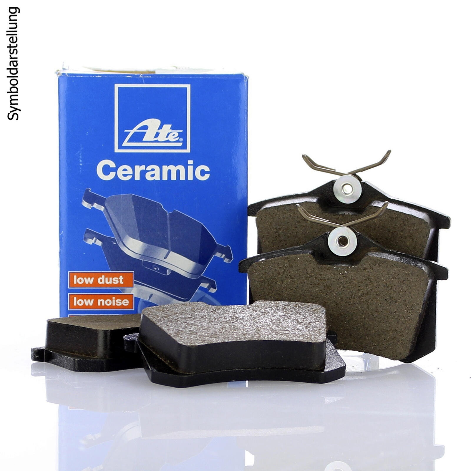

Brembo angeschrägt:
http://www.ws-autoteile.com/.../6496_0.jpg
ATE nicht angeschrägt (lustigerweise auf der Packung auch schräg....):
https://www.lott.de/gms/pictures/0003_13047071172-01.jpg
Angeschrägt KANN eher mal quitschen.
Orginal ist angeschrägt beim Golf V, ATE nicht, Brembo/Ferodo ja (bei 1ZF/1KD).
Die ATE-Beläge der größerem Bremsen (288er vom 140er TDI, A4 usw.) sind komischerweise auch angeschrägt.
Aber mach dir net so nen Kopf drum. Zu 95% sind die ATE auch problemlos und bei dem Preis......
Wenn Du nach best. Herstellern fragst, kommen immer verschiedene Meinungen/Erfahrungen.
@faceman22 schrieb am 10. April 2016 um 23:44:07 Uhr:
Hä:confused:
Eben nicht,deshalb werden die doch angeschrägt.
