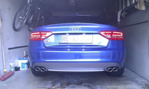

nun nach 4 tagen stehend in der werkstatt ist es endlich vollbracht.
die rückleuchten sind in betrieb und schmeißen keine fehlermeldung.
was jetzt wirklich so lange gedauert hat kann ich nicht eindeutig sagen. laut freundlichen war das ein fehler seitens ingolstadt die einen code nicht richtig zurückgeschickt haben. was das auch immer heißen mag.
wo ich jetzt nicht ganz sicher bin.
- sind die blinker noch in lampenausführung d.h. ohne LED?
- sind blinker an der innenseite (kofferraumklappe) verbaut?
christian
1) Glübirnen
2) aussen
kurz
schmerzlos
informativ
*gefällt mir*
danke
aussen unten- gelblich zu erkennen .
Imag0214
ja stimmt in der ansicht kann mans erkennen.
ganz schön eng in der garage was. ;-)
passt alles 😉
