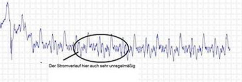

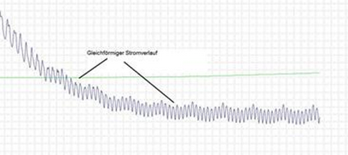

P.S - Eigentlich misst man sowas mit ner Stromaufnahmeprüfung, noch besser
nem Oszi , damit weiss man dann auch recht gut, wie "vorgeschädigt" die zweite ist,
ob man nicht gleich beide rauswirft, oder lieber in 2 Wochen/Monaten das ganze auf
der anderen Seite wiederholt.

Die bauen für 500+ Euro Pumpen ein, aber können nicht sagen das da Spannung ankommt ?
Das dauert doch wirklich nur 2 Min vorher und 2 Min danach - einfach einmal die Stromzange je um die
Stromkabel legen und schauen was die Pumpen an Strom ziehen, daran kann man doch schon sehen,
ob sie was zu "tun" haben oder ob sie nur lustig Luftpumpe spielen oder überhaupt nix machen.

Mal kurz als Vergleich - damit man sieht was gemeint ist....
Dafür braucht man keine 5 Minuten....
Defekte-pumpe
Io-pumpe
