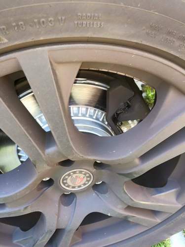

Bei unserem XC60 D5 ist die Bremse an der Hinterachse fällig. Ich möchte da allein Hand anlegen. Reparaturhandbuch von Haynes und Internet sind vorhanden! ;):D
Die Frage ist jetzt welche Bremsbeläge und Scheiben sollen es sein? Original wie bei Skandix oder Bosch, ATE....???
Welche würdet ihr einbauen, habt ihr eingebaut? Welche Erfahrungen habt ihr damit? Ein wenig liebäugel ich mit Zimmermann gelochte Scheiben? Oder doch lieber ATE?
Ich hoffe auf eure Ratschläge!

@mjbralitz Deiner ist der erste den ich mit hinten Innenbelüftet sehe.
Gibt es auch ein Neidsmiley?
Die Scheiben vorher waren schon innenbelüftet! Gibt es andere??? :O

Mit 9V Batterie ging es sehr gut die Handbremsmotoren zurück zu drehen! Musste nur erst mal herausfinden, welche Richtung! Motoren schalten in Endstellung ab. Dann muss aber der Bremszylinder noch zurück gedrückt werden. Beim Zurückdrücken sollte man unbedingt den Bremsflüssigkeitsbehälter öffnen! Dann geht es leichter! :D
Zum Scheibenwechsel muss der komplette Sattel runter, ein paar Schläge (oder auch mehr) und die Scheibe löst sich. Einige Überlegung hat es mich gekostet, die Scheibe zu fixieren (ohne Bremse), um die Sicherungsschraube zu lösen. Schraubenzieher in die Streben der Innenbelüftung und am Boden abgestützt. Damit ging es dann.
Die erste Seite war noch viel Versuch und auch Unüberlegtheit (Drehrichtung der Schrauben), daher 2 h. Die 2. Seite war dann easy! :)
