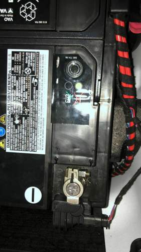

Themenstarteram 8. Februar 2012 um 18:24
hat per Zufall Jemand diese Batterie verbaut und kann mir die nötigen BEM-Codes mitteilen (z.B. Auszug VCDS-Log) ? Wenn nicht nehme ich die Werte von der alten Batterie und ändere nur die letzte Ziffer der Seriennummer.....
Die Sufu kenne ich aber zu der Batterie konnte ich nichts finden.

Eigentlich setzt sich doch der Code aus der Teilenummer und der Seriennummer zusammen.
Ich glaub alleine schon von der Teilenummer sollte der BEM wissen welche verbaut ist, bzw. VCDS codiert das dann in diese Richtung.
Ich hätte in deinem Fall einfach die Teilenummer der 95 Ah / 420 A Batterie an erster Stelle eingefügt, und dann VA0 und dann die Seriennummer der alten Batterie einfach +1
Teilenummer der 95 Ah / 420A Batterie
000915105DK
Kurz danach gegoogelt -> auf ner Russischen Seite eine Nahaufnahme gefunden -> siehe Bild im Anhang - Problem gelöst vielen Dank :)

Codierung für eine Varta Silver 95 Ah Anpassungswert: 000915105DK VA0 300910A1UQ

Du hast 2 Möglichkeiten bei der Codierung:
92Ah Flies wird codiert mit 000 915 105 CE
105Ah Flies wird codiert mit 000 915 105 CF
Alternativ 4L0 915 105 ohne Index.
DK Codierung ist immer eine Nass-Codierung.
@hansibo: bitte stelle Deine Fragen in einem Fred....
Original Codierung(VFL) der 92ah Agm Varta ist
4F0915105E, somit auch bei einer neuen jetzt 95ah zu verwenden, Seriennummer um eine Stelle noch erhöhen.
Zu Deiner Info: diese Nummer wurde damals noch für das Derivat bezogen verwendet, in der aktuellen Liste der Ersatzteile sind die oben genannten Nummern ohne 4F zu verwenden.
Die 000 sagen nur aus, dass es ein Sparepart ohne Zuordnung für ein Fahrzeug ist. Wichtig sind die Endungen CE oder CF, damit der alte BEM den Unterschied erkennen kann.
Wenn er vorher keine AGM/Vlies Batterie drinnen hatte, empfhielt es sich auf jeden Fall, die korrekten Daten der Batterie einzugeben.
