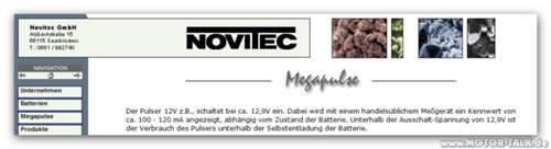

es sind ca. 12,9V
Themenstarteram 10. Februar 2012 um 18:21
@Promillo888:
Frag mich nicht so schwere Sachen aber die 0,1 Volt machen den Bock auch nicht fett :D
Snap-2012-02-10-19h18m18s-001
Original geschrieben von Atomickeins
@Promillo888:
:D...das haste wahr..., die haben das wohl erst geändert..
Hi
Hauptsache der Pulser funktioniert.
Nur dran glauben muss auch nicht sein. Habe mir extra noch ein Batteriemessgerät gekauft mit dem man den Kaltstartstrom ermitteln kann.

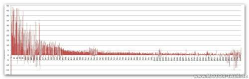

Ich hatte bis vor paar Tagen nie ein externes Ladegerät angeschlossen da ich dachte meine arbeitstäglichen 80km Fahrt würden ausreichen, mitlerweile weiß ich es besser und will zumindest im Winter wenn die Standheizung brummt öfter mal ein Ladegerät anhängen..
Bei der Fahrt (ca. 10km) zum Kauf des Ladegeräts heute nachmittag habe ich mal den Ladestrom der Lima per VCDS aufgezeichnet und der lag meist deutlich unter 5A, eher so um die 2A. Das ist nicht gerade viel um eine 90Ah Batterie mit den ganzen winterlichen Verbrauchern am leben zu halten. Wenn ich arbeitstäglich ca. 60 Minuten fahre sind das ja nur 2-3 Ah die aufgeladen werden....

Themenstarteram 16. Februar 2012 um 18:32
Nachtrag nach paar Tagen Testerei:
ich habe die alte Batterie paarmal mit einen CTEK Ladegerät aufgeladen bis es Batterie geladen anzeigte. VCDS zeigt mir aber immer einen Ladezustand von nur 70% und einen Batteriezustand von 100 % an, daran ändern auch 80km (2x40km) Fahrten ohne Standheizung und Deaktivierung der Zusatzheizung (=Standheizung) nichts aber der Ladestrom ist mit 5-10A im Vegleich zu meinem ersten Versuch deutlich gestiegen. Da es nun nicht mehr ganz so kalt ist sehe ich eine Verbindung zwischen Ladestrom und Temperatur. Da die Batterie nur noch zu 70% aufgeladen wird denke ich das ich die vor dem nächsten Winter (2012-2013) doch mal ersetzen sollte, die Neue steht ja schon nach meinem übereilltem Kauf in der Garage.
Mich würde nur noch interssieren wie ich die Ernergiebilanz und die Standzeit zu deuten habe falls mir das Jemand erklären kann. Also 7,5 (Std. ?) Standzeit mit erh. (erhöhter?) Ruhestrom sagt mir eigentlich das da noch ein Verbraucher Strom zieht aber die Busruhe ist innerhalb einer Minute vorhanden (Kontrolllampe von Warnblinker geht aus). 0,20 Ernergiebilanz sagt mir auch nichts - 0,20 von 1,00 also 20% Ernergie bei der letzten Fahrt (ca. 25km) in die Batterie geschoben oder was ?
7:28:01 Block 001: Allgemein
14.30 V Generator Sollspannung
13.70 V Batteriespannung
25.8 % DF-Signal
0.00 s Load-Response
17:28:01 Block 003: Batteriestatus I
100.0 % Batteriezustand
4 ohms Innen Widerstand
0 Ah Alterung der Batterie (Qv)
0 Ah Ladung
17:28:01 Block 006: Letzte Standzeit && Letzter Fahrzyklus II
7.5 Standzeit mit erh. Ruhestrom
0.20 Energieblianz letzte Fahrt
70.0 % Ladezustand der Batterie
n.v.
Hallo
Der Batterieladezustand wird nie auf 100% sein maximal so zwischen 90 und 95%. Da Deine Batterie nach so eine langen Ladezeit nicht mehr als 70% auflädt deutet das auf einen Defekt der Batterie hin. Nach 80km die Du zur Arbeit fährst sollte die Batterie vollständig geladen sein.
Bitte nicht die DIN und EN Norm verwechseln da diese unterschiedliche Werte haben.
Also wenn man dem BEM glaubt und der Innenwiderstand wirklich 4 Ohm ist dann ist der Akku fertig.
Micha
