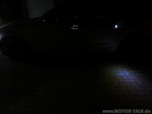

...kann man die vorgebauten LEDs in den Aussentürgriffen aktivieren. Lichtschalter steht auf Auto. Leider tut sich nichts.
Softclose und KeyLessGo ist verbaut. Sollte ein größeres Steuergerät sein.
Mit der Bitte um Hilfe.
Da die originalen Leuchten doch recht schwach sind, hab ich etwas nachgeholfen und mal eine umgebaut. Im zweiten Bild ist die verstärkte Leuchte abgeklebt, da sieht man was die originale Leuchte noch "leistet".
Demnächst werden noch die restlichen 3 Türgriffe umgebaut und dann ist es auch gut.

am 30. April 2020 um 12:11
Kontakte hinten waren vertauscht..leuchtet jetzt
Ok.... Manchmal so einfach

Aber wo ist dann der Anschluss von dem Lichter
Am Griff immer vorn....
Der Stecker sitzt "parallel" zum Keylessstecker (innen)

Und wo kann ich gute Lichter kaufen ?
Beim Freundlichen? Letzte Mal wo ich geguckt habe waren es 16€ /stk. Du mußt aber dann auch die Verkabelung zum Türsteuergerät legen
am 2. August 2020 um 16:50
Wie mach ich das kannst du mir ein Foto schicken oder eine Anleitung bitte
Hast du überhaupt die high stg?
@audia6kulan schrieb am 2. August 2020 um 18:50:48 Uhr:
Nein, mit Anleitung kann ich nicht dienen. Es sind auch mehrere Sachen zu machen.
- Zum einen muß der Türgriff rausgebaut werden. Dort mußt Du den Dummy (schwarzer Kunststoff) ausbauen und diesen durch die erworbene Lampe tauschen. Kabel im Griff verlegen und den Stecker (ist fest an der Leuchte dran) einklipsen. Griff wieder einbauen.
- Türverkleidung innen abbauen und dort vom Griff aus ein Kabel zum T-Stg ziehen. Dort geht es an den 6-poligen Stecker an Pin 5 (ist der Stecker wo auch der FH dran geht). Das andere Kabel geht an Türmasse (Stecker T20 an Pin 20). Kabel so verlegen, daß es nicht an der Scheibe hängen bleibt.
- Tür-Stg codieren.
