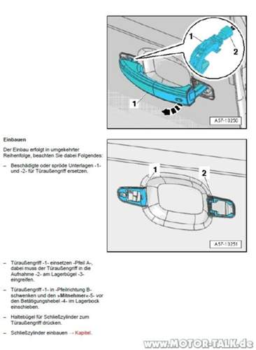

...kann man die vorgebauten LEDs in den Aussentürgriffen aktivieren. Lichtschalter steht auf Auto. Leider tut sich nichts.
Softclose und KeyLessGo ist verbaut. Sollte ein größeres Steuergerät sein.
Mit der Bitte um Hilfe.

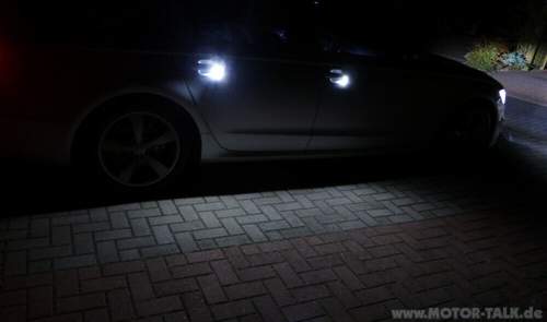

Da die originalen Leuchten doch recht schwach sind, hab ich etwas nachgeholfen und mal eine umgebaut. Im zweiten Bild ist die verstärkte Leuchte abgeklebt, da sieht man was die originale Leuchte noch "leistet".
Demnächst werden noch die restlichen 3 Türgriffe umgebaut und dann ist es auch gut.

Leute Leute ... es gibt das Innenlichtpaket und Außenlichtpaket immer nur zusammen, nicht getrennt. Prüfe also noch mal und zwar genau, ob die Sachen verbaut sind oder nicht ... z. B. aktive Rückstrahler (die roten in den Türen, aktiv=leuchten selbst).
In den Türgriffen sind 2 LED drin, eine für die Griffmulde (blauer Kreis von f211a) und räumlich entfernt die "Linse" nach unten.
EDIT
Für ch/lh muß der Lichtschalter auf AUTO stehen

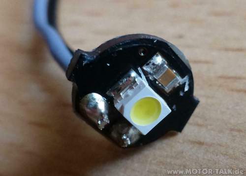

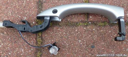

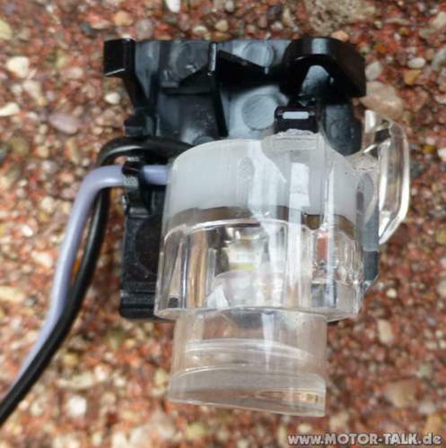

Sehr viel ist da eigentlich nicht zu machen, wenngleich es natürlich alles andere als plug&play ist.
Die originale LED samt Widerstand wird ersetzt durch diese LED hier, mit einem 40 Ohm Vorwiderstand der bis zu 2W ab kann. Damit läuft die LED mit 100mA und sorgt für ausreichend Helligkeit. Diese SMD-LED muß allerdings aufgelötet und bedrahtet werden, also Anschlußkabel. Das hab ich mir in einem Bastelladen machen lassen. Anschließend wird die LED-Platine im Leuchtzylinder positioniert und wieder mit Heissleim versiegelt.
Werd demnächst noch ein paar Bilder machen, wo man es besser sehen als beschreiben kann.

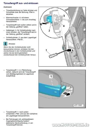

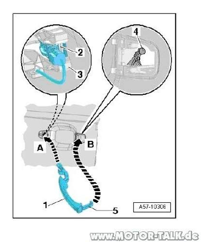

Oh ja, bitte. Hast Du den empfohlenen Kühlkörper mit verbaut oder geht`s doe paar sec. auch ohne ? Wie - vor allem - bekommt man den Türgriff demontiert ?
Der angebotene Kühlkörper ist mit 51 x 51mm viel zu groß. Der Durchmesser der Platine darf max. 6mm sein, mehr Platz ist da nicht. Ich hoffe mit den 100mA auf Dauer ohne Kühlung auszukommen. Die LED verträgt ja mit bis zu 200mA das Doppelte, dann aber definitiv nur mit Kühlung. Seit 2 Wochen tut alles ohne Probleme, die Leuchtdauer ist auf 60s eingestellt. Härtetest war 10mal hintereinander - toi toi toi.

Alle Griffleuchten sind jetzt umgerüstet und die Aktion ist soweit abgeschlossen. Was man auf dem Foto ganz gut sehen kann ist, dass der Bereich in Höhe der Vorderräder dunkel bleibt. Hier hat Audi es versäumt, bei ch/lh die Leuchte vom Allwetterlicht mitangehen zulassen 🙁
