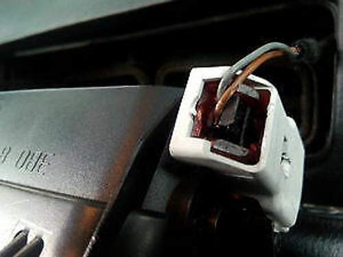

Moin
Kleines Problem
Habe beleuchtete lüftungsdüsen, heute beide lampen in der mittleren düse durch.
Bekomme die mittlere aber nur halb raus weil die Kabel noch drann hängen.
Kann mir einer sagen wie ich den Lampen Träger oder die Kabel lösen kann?
Bild hänge ich mit an
Danke

Keiner noch nie gemacht?
Doch, schon mehrmals. War aber nie ein Problem bzw. selbsterklärend. Ich meine man hätte nur mit einem kleinen Schraubenzieher etwas hebeln müssen.
Die Kabel sind noch mal in einem Stecker, den würde ich zuerst lösen.
@GLI schrieb am 20. April 2020 um 20:54:39 Uhr:
Dass sagst du so einfach :-)
Als wenn ich das nicht probiert hätte.
Weiss halt nicht was ich da hebeln muss um nichts kaputt zu machen

Ich meine mich zu erinnern, dass man an der Seite durch das weiße Plastikteil mit einem Schraubendreher nach oben Hebeln musste! Weiß auch noch, dass die bei mir tierisch fest saßen und ich aufgrund der Tatsache ein Ersatzteil zur Hand zu haben nicht gerade zimperlich war und trotzdem alles heile blieb!😉 nicht verzagen 😉 und wenn es doch zu Bruch geht: ich hätte Ersatz für dich im Angebot :-P

Die lampen Fassung (schwarz) oder das weisse plastikteil
