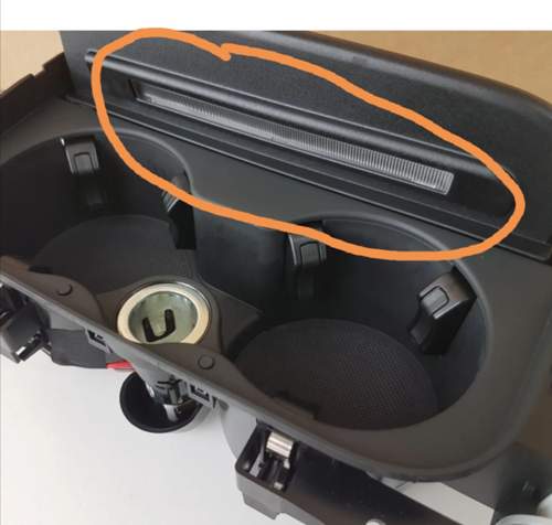

Kurze Frage oder könnt ihr mal schauen ob bei euch dieses Fach /Getränkefach /Halter bei aufklappen leuchtet?!?
Bei mir nicht... Aber bin mir sicher das es mal geleuchtet hat.
Bei einen Kollegen auch geschaut und dort leuchtet es auch nicht mehr...
Danke.
Gruß Alex

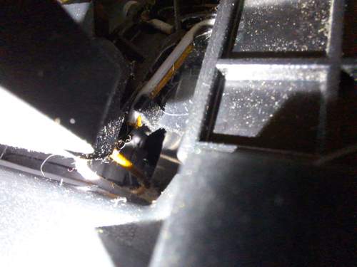

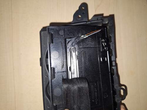

Ja. So wie es aussieht, ist die Leuchte unter dem Deckel nur eingeclipst und mit zwei Gewebebandstreifen festgeklebt. Es müsste also möglich sein, die auszubauen und ein komplett neues Kabel zu verbauen. Wie lange das dann hält, käme mal auf einen Versuch an. Irgendwann wird es wieder brechen. Oder man verlegt es direkt irgendwie anders. Bestimmt gibt es (Elektropeoples aufgepasst!) irgendeine Form von höchstflexiblen Kabeln oder so, die man dafür besser hernehmen kann. Sinnvoller wäre es gewesen, das ganze über einen Schleifkontakt zu lösen.

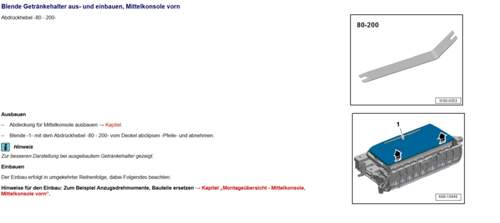

Wenn dafür vorher die Konsole raus muss, würde ich auch eher von absehen...
Aber ansonsten großzügig abkleben und dieses Demontagewerkzeug in der Kunststoffausführung verwenden. Das müsste bei den üblichen Sets bei sein.

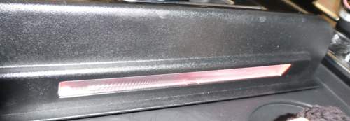

Gerade geschaut meine ist zum Glück noch in Betrieb.
Meine ist rot habe hier auch schon weiß gesehen?
Heute den Kontrollgang erledigt....
Funktioniert und ist Rot. Aber so schlecht bzw. wenig vom Fahrersitz aus zu sehen, dass mir die Beleuchtung nie aufgefallen ist. Zumal im Auto zig Ecken Lichtquellen haben.
Die Farben der Ambientebeleuchtung haben hier auch keine Veränderungswirkung, es leuchtet immer Rot.
Mit Blitzlicht fotografiert könnte man es für Weiß halten, ist es aber nicht.

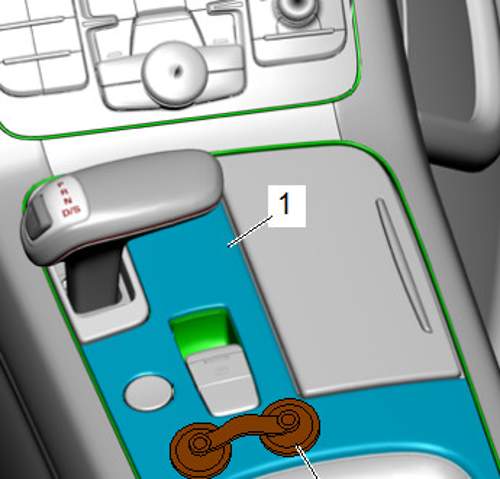

Bevor man den Deckel abhebelt, soll man jedoch die Abdeckung der Mittelkonsole demontieren mittels Saugnapf bzw Montagekeil
Bringt doch nichts, nur den Deckel zu lösen.
Dann sieht man nur die beiden abgerissenen Kabelenden.
Um die Kabel zu ersetzen oder Kabel dazwischen zu löten, muss das komplette Fach doch sowieso von unten abgeschraubt werden.
Also die ganze Konsole raus.
Es ging ja um das bereits ausgebaute Teil von Michas Auto zwecks Prüfung.
Das schickt er mir, ich repariere es ihm, schicke es ihm zurück.
Später baue ich meine ganze Konsole nochmals aus, repariere mein Licht und gut ist.
Ich mache Euch Fotos.
