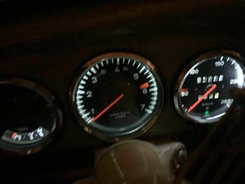

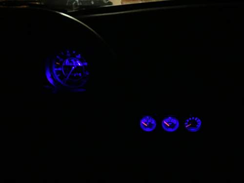

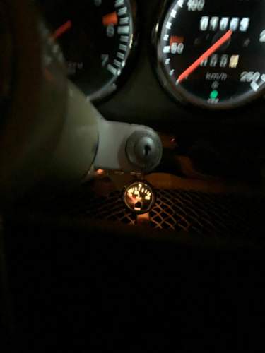

So leider etwas verspätet.
Bild 1 zeigt die Serienbeleuchtung, in meinen 63er, mit normalen Glühbirnen bei der hellsten Stufe.
Bild 2 sind die kalkweißen LED‘s im Tacho, Drehzahlmesser etc. Die Temperaturanzeige hat auch eine gewöhnliche Glühbirne.
Bild 3 zeigt den direkten Vergleich.
Glühbirne in der Temperaturanzeige und LEDs im Tacho.
Anhang.
Bei mir sind die kalkweißen LEDs verbaut. Gibt es bestimmt auch in warmweiß.
VWaircooled
