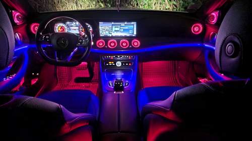

Also ich habe die 4D rotierenden LS, wo nur der Ring leuchtet verbaut und finde es sehr stimmig. Habe aber nicht die beleutetten Abdeckungen für die Burmeester Lautsprecher an der Tür. Das ist mir dann doch zuviel des guten. Ich muß sagen das ich aber die 4D rotierenden Lautsprecher mit kompletter Beleuchtung (also auch innen) nicht kenne. Es gibt, soweit mir bekannt, nur die Abdeckungen für die Türlautsprecher mit komplett beleuchtet oder nur ein Ring beleuchtet.

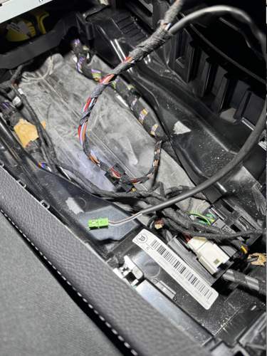

Hab heute erfolgreich die beleuchteten Düsen verbaut.
Bei einem Kabel unter der Mittelkonsole habe ich den Steckplatz nicht gefunden.Hat jemand eine Ahnung wo das Kabel gesteckt wird?
Gibt’s bei meinem auch. Hatte gelesen das gehört so. Ist die Antenne für den Schlüssel
@darkob schrieb am 28. Januar 2024 um 19:22:24 Uhr:
Wird unterm Ablagefach an die Antenne gesteckt…
@Martin E240T schrieb am 28. Januar 2024 um 19:24:40 Uhr:
Wo genau?
Hier:
@Martin E240T schrieb am 28. Januar 2024 um 19:31:51 Uhr:
Hier:
Danke dir von Herzen Martin.Hab ewig gesucht und nicht gefunden.
Schönen Abend noch.
Ja die passen gut.
Ob die 4d Speaker mit der kompletten Beleuchtung passen weiß ich nicht.
Ich habe auch nicht gewusst das es solche gibt bis ich die geliefert bekommen habe.
Jetzt habe ich die normalen 4d Speaker wo nur der Ring beleuchtet ist und auch die anderen wo der Lautsprecher komplett leuchtet daheim liegen und die weiß nicht welche ich einbauen soll.
Ja von den Lautsprecherabdeckungen gibt es nur die 2 Varianten mit nur Ring beleuchtet oder komplett beleuchtet.
Hier der Link von den Speakern die komplett beleuchtet sind.
Sieht man dann am Ende des Videos sehr gut.
https://youtu.be/hMOXtcoJjI8?si=BjvGT019jY6kVVZ0
Habe bei mir die Ring Lautsprecher Abdeckung verbaut.
Optisch modern doch leider schafft es die Box nicht die Farben identisch darzustellen mit der Ambiente Beleuchtung was mich Mega gestört hat. Es war immer ein leichter farbunterschied zu sehen .Habe dann auf die Abdeckung wo das ganze Cover leuchtet umgerüstet , was mir viel besser gefällt und absolut stimmig mit der Ambiente Beleuchtung sich ergänzt . Besonders dimmen und mehrfarbig funktionieren tadellos . Daher kann ich die Ring Abdeckung nicht empfehlen .

Also, ich finde die mit NUR dem Ring, viel stimmiger.
Ist aber nur meine Meinung.
Die anderen, mit der gesamten Beleuchtung sind mir persönlich zu viel des guten.
Natürlich muß das jeder für sich beurteilen. Zum Glück sind Geschmäcker unterschiedlich!
Gruß, Ugur

Das ist auch mein Bedenken wenn man sich das Video oben ansieht das ich gepostet habe.
Ob es nicht doch zu viel ist.
Bei meinem Beitrag (ganz oben) hab ich ein Foto mit hochgeladen.
Dort kann man sehen wie die 4D-Lautsprecher mit "nur Ring" schon leuchten.
Jetzt noch die Mitte beleuchtet, würde meines Erachtens den Rahmen sprengen.
Aber wie gesagt, alles nur Geschmackssache.
@Kilo-Fazer schrieb am 29. Januar 2024 um 13:36:30 Uhr:
Ich denke auch das es dann zu viel wäre.
Leuchtet so schon fast den ganzen Lautsprecher aus weil es so reflektiert.
Hast du die EQs Düsen nachträglich eingebaut?
Ja, so sehe ich das auch.
Ja das habe ich!
