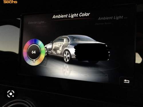

Meine Menüführung
Menüführung Multicolor
Hast du das Menü mit dem „Mehrfarbig“ Punkt? Wenn nicht liegts an der Codierung im Audio20

Menü von mir sieht so aus wie mein erstes gepostete Bild.
Diese Menüführung habe ich.
Ddf8d61a-7e88-4fd4-b56b-3b670d0a3729
@Woldemord schrieb am 22. Januar 2023 um 14:40:04 Uhr:
Ah das ist noch das ganz alte Audio20 von Panasonic: da ist Ambiente Premium meines Wissens noch nicht mgl., erst mit der HU55Entry von Mitsubishi.
Da hilft dann auch kein günstiger Wechsel des ALC-Steuergerätes, sondern die HeadUnit (Audio20) muss neu (inkl. Display): macht also nur Sinn bei Umbau auf COMAND oder Widescreen.

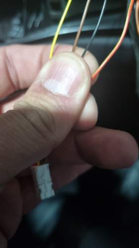

Hallo Freunde,
habe Martin angeschrieben. Er scheinst sehr Fit zu sein. Habe einen W167 und hoffe hier Hilfe zu bekommen
habe mit dieses Set gekauft
https://de.aliexpress.com/.../1005005114763722.html?...
Dieses Set hat eine Blaue Box an der die beleuchteten Düsen angeschlossen werden.
Zusätzlich ist ein Kabelbaum mit
ORANGE (LIN)
GELB (B+ Batterie)
SCHWARZ (GND)
ROT (ACC)
--> weist du was mit ACC gemeint ist?
Jetzt habe ich die mittlere Zierleiste (mit der originalen Ambientbeleuchtung) mit den 4 Lüftungsgitter ausgebaut.
Da ist ein Kabel mit gelb, braun, schwarz, rot Siehe Bild. Dieses Kabel geht an die origionalen RGB LED Ambientbeleuchtung
Kannst du mir bitte sagen welche Farbe LIN, B+, GND ist?
Würde mich wirklich freuen hilfe zu bekommen. du hast dich damit viel beschäftigt. ich bin auch unter 017643479801 erreichbar.
freue mich auf rückmeldung
1
ACC steht für Zündungsplus, also KL15 oder KL15R.
„Gelb, braun, schwarz, rot“:
Gelb=LIN-IN
Braun=Masse/GND/KL31
Rot=Dauerplus/B+/KL30
Schwarz=LIN-OUT
Rot und braun würde ich NICHT anzapfen: die sind nur für die eine LED ausgelegt - für keine weiteren Verbraucher/LEDs! Es besteht Brandgefahr!
