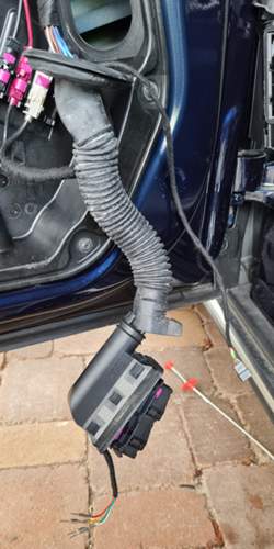

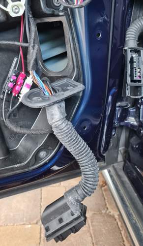

wollte mal ein Update zur Verdrahtung meiner beleuchteten China-Lüftungsdüsen geben. Eingebaut hatte ich diese schon letztes Jahr aber die LEDs nie richtig zum Leuchten bekommen (siehe meine Beiträge „weiter oben“).
Also, neues Jahr, neues Spiel, neues Glück?
Mittlerweile hatte ich aus China ein neues Steuergerät und den Adapterkabelbaum für die Türdurchführung bekommen. Den Adapterkabelbaum konnte ich anfangs nicht zuordnen und habe ihn für die Korrektur des vermeintlich falsch konfektionierten LED-Kabelbaum missbraucht.
Erster Versuch war die Kontaktierung via Fußraumbeleuchtung fahrerseitig. Hier zeigte sich das bekannte Fehlerbild (Tür auf LEDs leuchten in Weiß, schalteten auf die korrekte Ambientfarbe um und gingen dann aus). Nächster Versuch war an der Schnittstelle der Mittelkonsole, auch hier gleiches Fehlerbild. Mit der Hoffnung „Aller guten Dinge sind drei“ die Schnittstelle der Ambientbeleuchtung des Widescreens gewählt – wieder nix.
Langsam keimte in mir eine Vermutung auf. Also Türpappe ab und direkt ans Türsteuergerät gegangen und siehe da, es Funktionierte alles wie es sollte. Parallel hatte ich Martin E240T kontaktiert der mir meine Vermutung bestätigte (an dieser Stelle nochmals vielen Dank dafür !!!). Die LEDs haben alle eine eigene Adresse und ich hatte eine Version des LED-Steuergerätes erwischt, welches eben nur am Türsteuergerät funktionierte.
Dies bedeutete ich musste die vier Leitungen des Adapterkabelbaums über die „Türschnittstelle“ führen. Mir schwante fürchterliches, Dinge wie Türmodul ausbauen schwirrten durch meinen Kopf. Es half aber alles nichts, hier musste ich einfach durch. Aus dem Netz entsprechend die Infos zusammengetragen und los ging es. Erste Erkenntnis, das Türmodul konnte drinnen bleiben, man konnte den Faltenbalg herausnehmen und den Stecker der Türschnittstelle durch dessen Öffnung herausziehen. Faltenbalg, Steckergehäuse und Stecker getrennt und das erste Adapterkabel hindurchgezogen. Um die Crimpkontakte (gelber Pfeil) in den Stecker einführen zu können muss die violette Verrieglung (roter Pfeil) entfernt werden. Hier war bei mir die geschirmte Leitung im Weg (grüner Pfeil). Letzten Endes konnte die Verriegelung vorsichtig aus der Führung gehebelt werden und die Drähte/Crimpkontakte gesetzt werden. Alle Leitungen mit einem neuen Kabelbinder am Stecker fixieren, alles wieder zusammenstecken, den Stecker durch die Öffnung bugsieren und im Türblech einrasten, Faltenbalg montieren und wir sind türseitig fertig.
Selbes Spiel nun fahrzeugseitig, hier wurde noch die Verkleidung des Armaturenbrettes im Fahrerfußraum entfernt. Bedingt durch den kürzeren Faltenbalg und die schlechteren Platzverhältnisse war es hier etwas fummeliger. Um die Sache etwas zu verkomplizieren, gab es eine weitere Durchführung im Karosserieblech hin zum Fahrzeuginnenraum der mit einem „Styroporpfropfen“ verschlossen war. Leider habe ich hier keine Bilder von. Um die Crimpkontakte (gelber Pfeil) in den Stecker einführen zu können kann das Steckergehäuse auseinandergeschoben werden (violetter Pfeil). Alle Leitungen mit einem neuen Kabelbinder am Stecker fixieren, alles wieder zusammenstecken, Faltenbalg montieren, „Styroporpfropfen“ in die Öffnung fummeln und wir sind fahrzeugseitig fertig.
Keepdotter
Adapterkabelbaum
Faltenbalg herausgezogen
Faltenbalg, Steckergehäuse und Stecker t

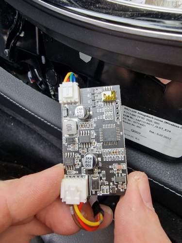

Hallo zusammen ich habe nen W213 Bj. 2017 mit Ambiente Premium- Nun habe ich mir die Lüftungsdüsen einbauen lassen angeschlossen in der Mittkonsole über ein Modul mit Dip Schaltern. Allerdings reagieren die Düsen nicht bei mehrfarbig. Hat jemand ne Idee?
Wie wurde denn der DIP eingestellt? Auf 807 oder 808/809?

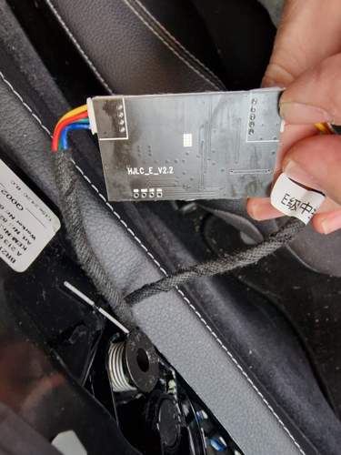

Sorry war im Urlaub aber jetzt hier die Bilder vllt erkennt man ja was.
Platine
Platine
Model

Kann mir Jemand sagen welche Einstellungen bei den DIP hier sind es 4 Stück die richtigen für 807 808 und 809 sind?
