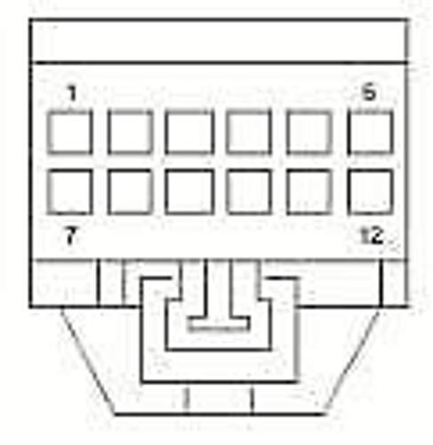

6, 3 & 9 ergibt leider keinen Sinn.
Anbei die Belegung am TSG (L steht für LIN)
Tsg-stecker6
Hallo, ich sehe mir den Stecker nochmal an. Leider steht auf den Steckern nichts drauf wie bei hochwertigeren Steckern, da hast zumindest pin1 definiert.
Vielen Dank, Tom
Also ich hab mir die Bilder nochmal angeschaut: für mich sind das 10, 5 und 2 bei dir…!?
Pin12 ist übrigens der leere Pin.
Guten Morgen, ha so wird jetzt ein Schuh draus. Hatte den Stecker von hinten gezählt . Von vorn gezählt kommt es so wie du geschrieben hast

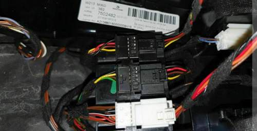

Wenn man das in der MiKo anschließen will muss man dort nach den Kabelfarben
rot = plus
braun = minus
gelb = LIN
am 6-poligen Stecker suchen
Ok, dann werde ich mal die Mittelkonsole öffnen und nach dem 6 poligen stecker suchen. Ist auf dem roten Kabel Dauerplus oder wird das dann auch wg der Ruhestromaufnahme mal vom Bussystem in Ruhe versetzt ? Der 6 pol Stecker wird vermutlich an der Ambientebeleuchtung sein ?
Jetzt weiß ich auch warum du geschrieben hast das Kabel durch die Türe führen ist nichts. Dort ist ein Stecker an der Türe ,... nicht nur eine Gummidurchführung.
Vg Tom
Hier ein Foto aus der MiKo: es ist der mittlere Stecker.
Plus ist dort KL30g und schaltet im Fehlerfall ab.
Prima, vielen Dank für die Unterstützung.
Aber es ist ein dauerplus? Frage halt wegen der Stromaufnahme der China Box.
