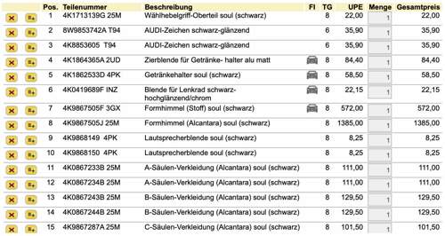

Ich habe mir nach PR-Code und dem aktuellstem Jahr geschaut.
Da sind die AH ab 20.07.2020 drin und L ab 04.06.2018 (siehe Bild und alle bitte wegschauen :D).
Eventuell sind die AH ab nächsten Monat die Nachfolger.
Die Unterscheiden sich ansonsten nur in der Airbagvariante, aber sollte für die Nachrüstung ja nicht relevant sein oder ist der Gurtschloss für die Auslösung des hinteren Airbags verantwortlich?
Editha: sollte nichts ausmachen, denn auf dem Bild sieht man die L mit Version Seitenairbag hinten + vorne (4X4) und nur mit Seitenairbag vorne (4X9).
Variante L scheint für 4X4 = Seitenairbags Hinten und 4X9 = Presense Fond.
AH = 4X3 = KEINE Seitenairbags hinten? Wüsste nicht warum die beleuchtet sein sollten?
Edgar sagt was anderes:
4X9 = Seitenairbag vorne
4X3 = Seitenairbag vorne, mit Kopfairbag
4X4 = Seitenairbag vorne und hinten, mit Kopfairbag
Was hat der Seitenairbag hinten denn mit der Beleuchtung zu tun?
4X9 bzw 4X4 sind die Bestellcodes für Sidebags vorn+hinten+Kopfairbag mit/ohne Presense, die beide in Deutschland mit den beleuchteten Gurtschlössern geliefert werden.
