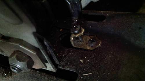

Hallo, kan mir einer sagen wo das grau/grüne Kabel von der Bremskontrollleuchte hin gehört, bzw.für welche Funktion.
Endete bei mir unterm Armaturenbrett im Niergendwo.

Hm, an der Handbremse sitz bei mir kein Schalter.Hast du ein Bild wo der sitzen sollte?
Das grün/graue Kabel sitz bei mir in der Kontrollleuchte und endete bei mir unterm Armaturenbrett ohne Stecker (wie abgeknipst).
Ist die Frage ob das Kabel für diese Funktion gedacht wäre?!
Glaube den Einbauort habe ich gefunden.Denke er sitzt normalerweise auf diesem Winkel drauf.(siehe Bild)
Imag0851
Ja, genau da, da sollte eigentlich so ein Schalter sein, wie er auch in den Türen ist. Bei Ersatzteilhändlern findest du den Schalter unter "Türkontaktschalter". Die lose Handbremse drückt auf den Schalter, sodass der Kontakt geöffnet ist, sobald die Bremse gelöst ist, ist der Kontakt durch eine Feder geschlossen.
