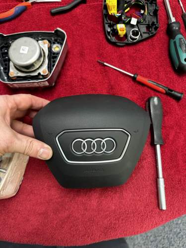

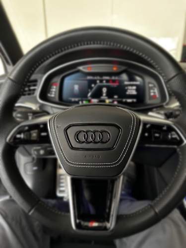

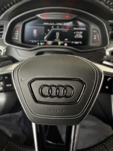

So es ist vollbracht.....habe jetzt bei meinem neuen gebrauchten A6 Avant die Kappe gegen eine belederte Kappe mit schwarzem Ring und Audi Logo getauscht. Da es ja augenscheinlich am Markt nichts gibt, habe ich es selbst umgebaut. Sieht echt hammer aus und ist doch deutlich einfacher als gedacht. Der optische Gewinn ist klasse. Hatte ja bei meinem alten C7, die Kappe ja auch ab Werk in Leder gehabt. Bin begeistert. Habe die Kappe in der Bucht für EUR 225,- + Porto bestellt.
Airbag im Detail

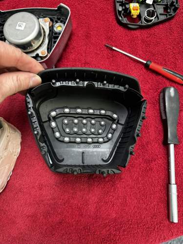

Ich weiß nicht, ob es schon erledigt ist, aber das Audi Emblem und die Spange ist von hinten "heiß verklebt", d.h. man muß es mit dem Lötkolben erhitzen und raus machen und nach dem lackieren wieder befestigen. Ich habe die Kappe gleich mit Leder mit weißer Naht und mit schwarzem Emblem gekauft (EUR 225,-). Der Schritt zum Ausbau ist gleich, nur sparst du dir das entfernen vom Emblem, das lakieren und das erneute befestigen. Ich hänge dir ein Foto von der Kappe von hinten rein, dann siehst du die Befestigung.

Originale Kappe von vorne
Originale Kappe von hinten
