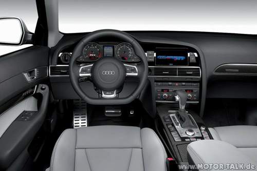

Im VFL RS6 wird es wohl kein low (rot) gegeben haben. Da möchte ich meinen Arsch drauf verwetten.
Im Anhang Bild RS6 VFL
Rs6-innen-37321
Ok Corleone und du bist dir sicher das es bei meinem 4F VFL exakt passt?

Das stimmt nicht, es gab auch VFL RS6 (die mit MMI 2G), allerdings nur als Avant. Gibt auch 2009er noch als VFL!
