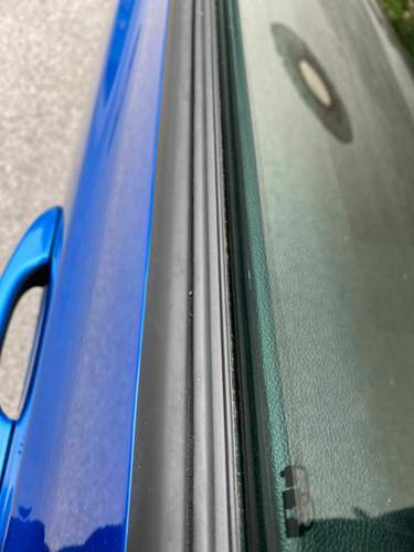

Leider habe ich auch dieses bekannte Problem mit dem klappern in den Türen beim Musik hören des b&O
Soundsystem.
Mir ist es bislang bei Bässen aufgefallen in den beiden vorderen Türen.
Die tsi wurde von Händler bereits bearbeitet aber man hört keine Verbesserung oder Verschlechterung.
Wie sind eure Erfahrungen bislang ? Und ab welchen Lautstärken tritt es bei euch auf ?
Der Händler sagte direkt wir gucken uns es an aber ich weiß nicht ob wir daran etwas ändern können. Da muss ich sagen das finde ich schon verdammt traurig

Natürlich habe ich nachträglich ein 7mm Moosgummi bestellt und vorher das 8mm.
Alles gut, du hast definitiv die richtige Größe mit 8mm. Das passt auf jeden Fall gut rein.
Probier am besten dann selber aus, ob dir das 8mm zu stramm ist.
Wie gesagt, die Moosgummigrößen sind keine Lösung für die Allgemeinheit.
Das variiert so zwischen 7mm - 9mm, denke ich.
Und wie ich beschrieben habe, hat das 7mm bei mir nicht geholfen.
Vielen Dank an alle mit dem Beitrag zum "Moosgummi". Es hat wunderbar mit der 7mm Variante geklappt.
Nach dem ersten hören tatsächlich zu 99% keine Störgeräusche mehr (zumindest von Innen).
Also ich hatte 8mm rund rein gemacht, war auch besser allerdings ist es jetzt fast schlimmer als vorher. Warum? War schon voll happy
Schlimmer ist es nicht geworden… 8mm aber besser ? Ich würde es als „Quantensprung“ bezeichnen :p

Meine sehen so aus man kann jetzt da nix mehr rein tun ich hatte vorher ja das gummi band drin aber jetzt geht da nix mehr rein!
@ChrisSG25: warum kannst Du nichts mehr in den Fensterspalt machen?
@Neo2016 schrieb am 6. Juni 2021 um 06:36:51 Uhr:
Die Gummi Dichtung ist anders als vorher wo man eigentlich das gummi band rein tut da ist ist keine Lücke mehr
@ChrisSG25 Also hast du neue Dichtungen auf Garantie bekommen? Wie verhalten die sich jetzt?
@fofodave schrieb am 6. Juni 2021 um 12:30:06 Uhr:
Ja genau die Gummi Dichtung sehen jetzt genau so aus wie beim neuen Kuga mir würde gesagt das bei Focus gespart würden ist und jetzt habe ich genau die richtigen!
Vorher konnte man die ja so rein drücken jetzt geht das nicht mehr

Ich habe kein Klappern mehr nur noch an der B Säule! Wo der Gurt raus kommt!
Mir würde gesagt jeder Focus hat das Problem bei mir sind die Gummi Dichtung komplett ab gegangen ich hatte ja schon ein neues bekommen aber das war noch ein altes Modell die Werkstatt hat mir jetzt gesagt das ist das neuste Modell! Und die sollen nicht mehr ab gehen…
Bei mir haben sich mittlerweile auch die Leisten komplett gelöst. Die neuen Fenstergummis brauche ich auch. :D
Da muss ich den Händler mal überzeugen, nicht das er die alten Modelle bestellt.
Ich hatte es versucht mit dem Dichtband das hier mal vorgeschlagen wurde, dadurch hat sich der Anpressdruck schon merklich erhöht, nur ist mir dann erst aufgefallen, das eine Seite noch richtig fest saß und ich glaube die Beifahrerseite schon merklich locker war.
Ich würde also eher davon abraten eine zu große Dichtung da rein zu quetschen. Ich hatte noch die eckige Dichtung 10x 10 mm Variante genommen die doch etwas zu groß war. Kann sein, dass es dich daher durch mehr Reibung beschleunigt hat sich zu lösen. Dann besser mit der runden, dünneren Variante probieren.
