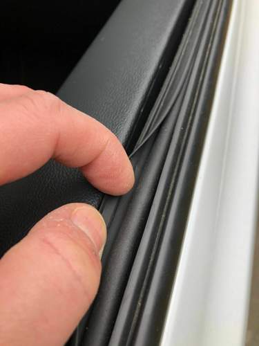

Also das 8mm Band passt ganz gut rein und füllt prall aus. Ich lasse das 8 mm drin. Ansonsten wäre wohl 6 mm noch eine möglichkeit.
Könntest Du mal bitte ein Foto einstellen, wie das mit dem 8mm Band dann so aussieht. Wäre super! Danke.
Bitte schön...
62356b81-430d-49dc-a772-c67dac5067ab
Danke, also sieht man es ein wenig, oder?
nein sieht man nicht
Wie ich bereits geschrieben habe, habe ich mein Problem mit dem Klappern mit dem 9mm Moosgummi vollständig behoben.
Was mich ein wenig dabei gestört hat (ist mir nach ein paar Fahrten erst aufgefallen), das durch das stramm eingefügte 9mm Moosgummi, die Dichtungskante beim Fenster öffnen und schließen zu stark mit bewegt hat.
Ich hatte also die leichte Befürchtung, das ich irgendwann durchs Fenster öffnen die Dichtungskante löse.
Deshalb habe ich mir das 8mm Moosgummi nachträglich bestellt.
Hab es heute dann getauscht und ich muss euch leider mitteilen, das ich mit dem 8mm Moosgummi das Klappern wieder hatte.
Zwar nicht so stark wie ohne Moosgummi, aber man hörte es wieder.
Habe dann wieder auf das 9mm Moosgummi gewechselt und siehe da, das Klappern war wieder komplett weg.
Ich wollte diese Info nur mitteilen, weil ich glaube, das jeder, der dieses Problem mit den Moosgummis beheben möchte, am besten selber ausprobieren sollte, was bei ihm am besten hilft.
Ich habe mich für die strammere 9mm Variante schlussendlich entschieden, weil ich lieber das nervige Klappern behoben haben möchte.
Falls sich die Türkantendichtung lösen sollte, dann muss ich sie halt wieder festdrücken.
Grundsätzlich ist aber zu sagen, das die günstige Moosgummi Lösung das Problem am besten behebt.
Was sich Ford für ein Geld sparen könnte, anstatt die teuren TSI's, mit Dämmschaum und was weiß ich durchzuführen, einfach so einen Moosgummi in die Türkanten zu drücken.
Naja, vllt. geht diese Lösung ja bald als TSI ins System ;-)
