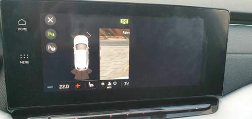

Heute ist bei mir mal wieder was neues aufgetreten. Warum auch nicht. Aber egal, in 2 Wochen geb ich ihn ab und ärgere mich über die softwareprobleme bei seat xD
Ps: nach Neustart war das Display wieder komplett
