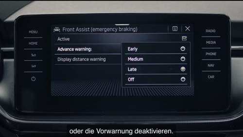

Wo stellt man denn die Empfindlichkeit des FA ein? Ich kenne nur den Tempomaten bzw die Entfernung die er halten soll.
am 31. August 2023 um 11:55
Gelöscht
@Langsamfahrer schrieb am 31. August 2023 um 13:35:27 Uhr:
Siehe Screenshot aus Videoanleitung
Front Assist
Schau mal im Menü unter Assistenzsysteme und dann Frontassist.
Im der digitalen Bedienungsanleitung kannst auch das obige Bild als Videoanleitung abspielen.

Schau mal hier:
https://www.skoda-auto.com/services/octavia-videos#front-assist
Dort findest du das Video zum oberen Bild von Pitti-Platsch.
So ist auch bei mir zu finden und bei dir sieht es ebenfalls nach Columbus aus.

Frontassist ist Standard.
klar, aber in meinem Wagen gibt es diesen Unterpunkt nicht. Ich hab den Menüpunkt durchaus gefunden, sieht man ja am Screenshot oben.

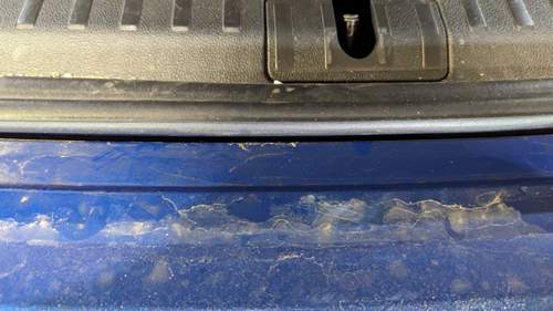

Kann nicht updaten. Ich hab mich schon gewundert warum dieser Streifen immer dreckig ist. Das Wasser läuft nicht ab und steht da einfach rum

@Langsamfahrer schrieb am 1. September 2023 um 18:36:32 Uhr:

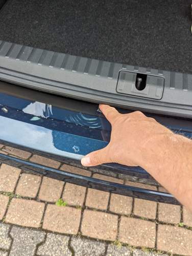

Du hast da auch eine interessante schwarze Leiste, die hab ich nicht. Bei mir ist da ein Schlitz, in den das Wasser entweichen kann. Stehen bleibt es nur an den Seiten, wenn das Auto schräg parkt...
Also bei mir ist auch ein kleiner Spalt. Allerdings bleibt immer ein wenig Wasser stehen und es lagert sich dann Dreck ab. Ist nicht gut gelöst das ganze
