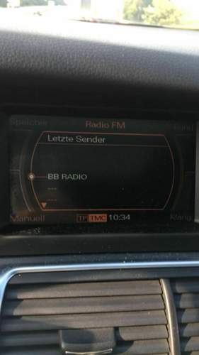

Ich habe eine Kuh Bj 2008 Bose surround System drin, seit heute habe ich keine Sound mehr, aber alles ander Funktioniert bis das kein Sound mehr kommt, vielleicht einer eine Idee?
Wird der durchgestrichene Lautsprecher im Display angezeigt?
Dann kann der Komponentenschutz aktiv sein!
Passiert manchmal.
Ansonsten kann der Fehler an der K- Box oder am Verstärker liegen!

So im MMI Display ist nichts zu sehen wie man im Anhang sehen kann, dazu kommt das ich die Taste Klang drücken kann aber nichts passiert. :-((((
Dann könnte die K- Box (Radio box) def. Sein!
Ev. ist auch ein fehler hinterlegt!

Es geht ja mit keinem Medium, ob nun Raduo, CD oder USB, keins davon spielt Ton aus, sonst geht ja alles Navi funktioniert ja auch, bloß alles ohne Ton...

In der K-Box ist der Soundprozessor der alles was den Ton betrifft Steuert!
Diese gibt das Signal an den Verstärker weiter!
Wie gesagt entweder die K-Box oder der Verstärker ist def.!
