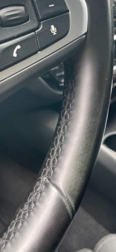

Themenstarteram 10. November 2019 um 9:11

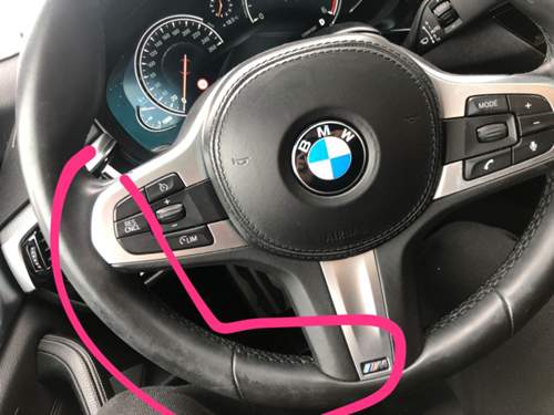

Hallo Community
Bei meinem g30 habe ich etwas unschönes beim Lenkrad entdeckt. Das Leder löst sich oberhalb den rechten Bedientasten. Ich habe bei BMW reklamiert und klar es gibt ein neues Lenkrad. Einzelfall dachte ich. Als ich aber beim Nachbarn beim g31 durchs Fesnter geschaut habe, sah ich bei ihm das gleiche Fenomen. Darum denke ich es könnte ein Produktionsfehler sein.
Checkt mal eure Lenkräder und schreibt mal was bei euch so läuft.

bei meinem 530d (Erstzulassung 11/2017 und 46.000 km) hatte sich auch das Leder an den beschriebenen Stellen oberhalb der Bedienknöpfe gelöst. Das Lenkrad wird jetzt auch auf Kulanz getauscht. Ohne das Forum hätte ich das wahrscheinlich erst viel später (vielleicht dann schon zu spät für die Kulanz) gemerkt. Danke!

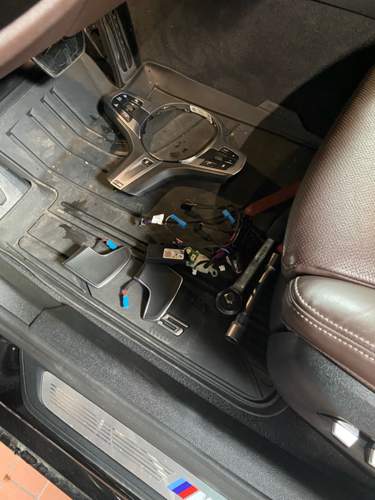

Bei mir sah das so aus, hab ein Kulanzantrag gestellt durch den Verkäufer und hab heute ein neues bekommen … aber bei mir Wurd nur der Kranz ausgetauscht … ist das so rechtens? Dachte der komplette Lenkrad wird ausgetauscht …

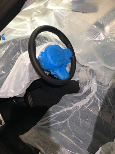

Genau dasselbe Problem hatte ich auch. Bei mir wurde das durch die ungeschickte Reinigung verursacht. Hab mal mit der Innerscrub Hanschuh das Lenkrad gereinigt und zu heftig gerieben. Topcoat und Farbe kamen ab. Hab dann Topcoat mit einer Lackierpistole aufgetragen und das Lenkrad sieht jetzt wieder wie neu aus. Natürlich vorher gut gereinigt und Farbe aufgetragen.

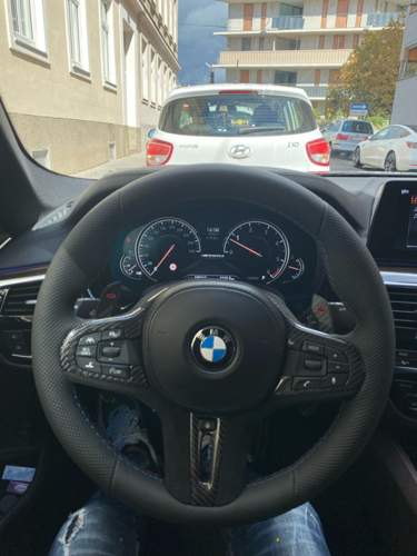

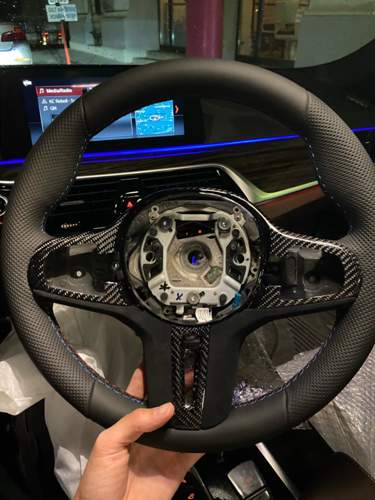

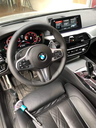

Danke!
Nein der freundliche wollte mir kein neues schenken
(keine Garantie/Kulanz)

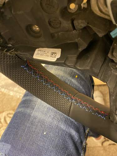

ich hab das neue lenkrad bei ebay bestellt bzw. im Austausch gegen mein altes lenkrad
Kosten: 239€ (ohne Kaution)
Alle Systeme wie zb. Lenkrad heizung und Dap + funktionieren einwandfrei
Ebay link: https://www.ebay-kleinanzeigen.de/s-bmw-g30-lenkrad-beziehen/k0

Hallo zusammen, bei mir hat sich auch das Leder oberhalb der Bedientasten rechts gelöst. Habe es reklamiert. Heute wurde der Kranz ersetzt. 520d, Bj. 07/2019, 50000 km. Habe es komplett auf Kulanz ohne Zuzahlung erhalten in der Niederlassung Stuttgart.
LG
Neuer Kranz auf Kulanz

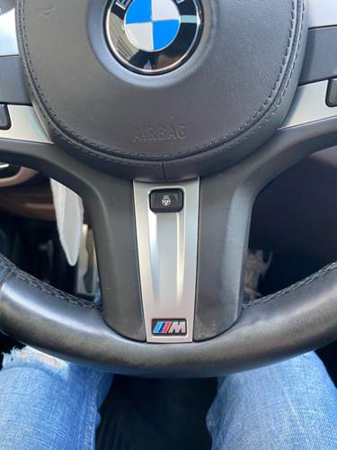

Das Lenkrad ist extrem Schmutz empfindlich. Meiner bei 26k sieht auch nicht mehr so toll aus. Leder hat sich aber noch nicht aufgelöst. Ich werde, fall ich übernehme, auch Lenkrad reklamieren. Aber sonst gibt es echt nix.

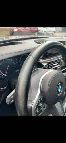

Mein Lenkrad sah als ich das Auto übernommen habe so aus. Knapp 50k km Laufleistung.
