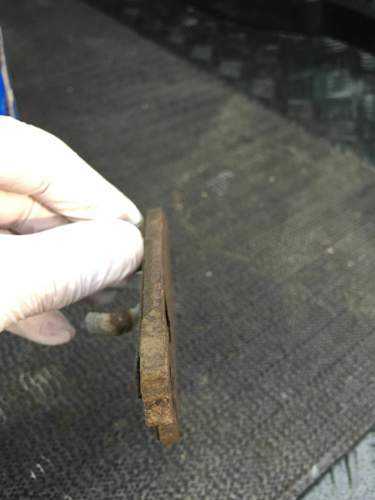

Nach nunmehr 110.000 km habe ich mich dazu entschieden die Bremsen hinten und vorne komplett neu zu machen. Natürlich war ich nicht beim Freundlichen, weil der 1300 € haben wollte.
Mich rief dann irgendwann der Mechaniker an und sagte mir, dass er sowas noch nie gesehen hat. (siehe Bilder)
Die Bremsbeläge vorne waren weg, nur noch Metall zu sehen. Bei Audi hatte man mir gesagt, dass ich erst wechseln sollte, wenn die Kontrollleuchte es anzeigt. Tja, aber wenn die Kontrollleuchte gar nicht angehen kann ist das schlecht.
Wer auch immer es getan hat, dass ist schon echt kriminell den Sensor zu überbrücken.
Bei einer der nächsten Bremsungen aus hoher Geschwindigkeit hätte das böse ins Auge gehen können, unfassbar.
Beim Kauf vor 2 Jahre hat man mir gesagt, dass die Beläge noch zu 50 % da sind und bis heute bin ich 20.000 km gefahren mit dem Audi.
Ich werde Montag mal den Freundlichen anrufen und ihn damit konfrontieren. Es ist leider davon auszugehen, dass er sich davon nichts annehmen wird, aber dann werde ich weitere Schritte gehen und mich an die Audi AG wenden.
Was meint Ihr dazu?

Ich habe neulich die Entdeckung gemacht, dass der Sensor im Steuergerät deaktiviert war. Läuft faktisch auf das selbe hinaus ist nur nicht so primitiv wie die physikalische Überbrückung. Kann man im Stg. 17 (Schalttafel) checken ob das Häkchen bei "Bremsbelagverschleißanzeige" gesetzt wurde.
Hat mich aber nicht großartig geschockt, weil ich regelmäßig ein Auge auf die Beläge werfe und nach meinem Ermessen entscheide wann sie fällig sind. Bei so sensiblen Angelegenheiten vertraue ich der Sensorik einfach nicht und wie man an solchen Fällen sieht - völlig zurecht.

So, habe heute mit meinem Verkäufer beim Freundlichen telefoniert und ihm die Geschichte erzählt. Er kam mir ehrlich gesagt auch sehr überrascht bzw. geschockt vor und hat mir dann natürlich auch gleich gesagt, dass das bei denen auf keinen Fall gemacht worden ist. Begründet hat er das mit den geringen Kosten für neue Bremsbeläge, dafür würde kein Audihändler der Welt eine solche Überbrückung basteln.
Er hat mich dann noch gebeten, dass ich ihm die Bilder zusenden soll und diese wollte er dann mal seinem Serviceleiter zeigen und sich dann wieder melden. Habe ihm dann noch gesagt, dass mir ein neuer Audi gut stehen würden :-)

Hier die Antwort vom Freundlichen:
Hallo Christian,
nach Rücksprache mit unserem Serviceberater Jürgen Bohmann, hat er mir
bestätigt, dass auf den Steckern (wie auf den Bildern ersichtlich) ein Kabel
als Brücke verbaut ist. Wer das verbaut hat oder wie das passieren kann, ist
uns ein Rätsel.
Bei Auslieferungen an Kunden wird vorher immer der Fehlerspeicher
ausgelesen, jedoch wird so ein Fehler nicht angezeigt, da es ja überbrückt
wurde. Sonst hätten wir den Fehler vor Auslieferung an Dich ja noch bemerkt.
Zum Glück ist ja alles gut gegangen.
Mehr kann ich Dir da leider auch nicht zu sagen.

Was heißt hinnehmen? Was willst du denn? Ist was passiert, sodass irgendjemand zu Schaden gekommen ist? Sind denn z.B. die Scheiben nun hin und hätten eigentlich noch weiter gefahren werden können mit neuen Belägen?
Wenn das der Fall ist, dann würde ich das nicht so einfach hinnehmen. Anderes Thema ist, dass dir hätte was passieren können. Ich würde als Besitzer einen Autohauses dann vermutlich aus Kulanz, auch wenn das wohl der Vorbesitzer war, mir was einfallen lassen.
Wenn aber im Grunde nichts passiert ist (zum Glück) und auch kein finanzieller Schaden für dich entstanden ist, dann kannst du es dabei einfach belassen. Rein rechtlich, wie ich schon schrieb, denke ich aber nicht, dass du irgendeine Handhabe hast, da die Beweiserbringung nahezu unmöglich ist.
Zum Glück ist nichts passiert!!
Die Frage ist nun ob mir ein Schaden entstanden ist.
Es war noch die Erstausstattung bei den Bremsen verbaut und ich man nicht beurteilen ob nicht jetzt. Ach mittlerweile 110.000 km die Scheiben nicht auch Ersetzt werden müssten, selbst wenn man mal berücksichtigt, dass mit Sensor die Beläge vor 20.000 km erneuert worden wären.
Was meint ihr, wären die Scheiben bei Ca. 90.000 km auch fällig gewesen?

ja, sehr wahrscheinlich. Sie haben nur 2mm bis sie verschlissen sind......außen 1 mm und innen 1 mm (gesamt 2mm) dann müssen sie gewechselt werden.

Und NEIN, die Anzeige hätte wohl beim Kauf nicht geleuchtet..... 20 tkm ist dafür zuviel.
Wenn die Verschleißanzeige der Bremsen aufleuchtet sind noch 1000- 3000km max drin... vieleicht auch etwas mehr aber keine 20 tkm !!

Also ich bin ca. 30000km mit überbrücktem Verschleißwarnkontakt gefahren, dieser lößt bei ca. 4-5mm Restbelag aus... Meine Scheiben waren auch fertig, von daher wars mit egal, wenns wirklich Eisen/Eisen geworden wäre, da ich aber 15000km im Jahr fahre, und da 2x Räderwechsel ansteht, konnte ich das recht gut einschätzen... zu Eisen/Eisen kam es dann aber nicht, da ich vorher alles neu gemacht hab...
Bei mir ist es die große S-Line Bremse, und es liegt evtl. auch daran, das ich Original Audi Beläge fahre, und diese einfach deutlich länger halten...
