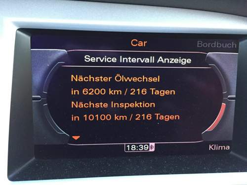

Jetzt mal dumm gefragt, mein Dicker zeigt mir doch an wenn er zum Service will, oder !?

Der zeigt das an, um so komischer ist es das du seit 2 Jahren in keiner Inspektion warst. Longlife heist ja meiner Meinung nach max 2 Jahre oder 30000 km.
René
Er sollte dich auch nach 5 Jahren zum Bremsflüssigkeitswechsel schicken (wenn der erste Wechsel nach 3 Jahren korrekt gemacht wurde). Ist das Fahrzeug aus 03/2010, sollte das also letzten Monat fällig gewesen sein.
Verschleißanzeige geht bei ca. 4mm Restbelag an, neue haben normal 10mm je nach Hersteller... von daher waren die 50% einerseits fast korreckt, denn die äusseren Beläge haben meißt noch 1-2mm mehr drauf, aber andererseits kann man da nicht von 50% sprechen, da eigentlich bei 4mm laut audi die Verschleißgrenze erreicht ist...
Schau mal im MMI wann Du zum Service musst!!
dauert laut MMI nicht mehr lange.

Img-1059
@commanderi schrieb am 12. April 2015 um 18:53:33 Uhr:

Wie lange hast Du das Auto schon??
Weil wenn 2 Jahre, dann wäre das sehr komisch... etwas über 500 Tage könnten dann hinkommen...

Ich habe das Auto am 16.01.2014 gekauft mit 89.000 km.
Die letzte große Inspektion war im November 2013. Habe da
Einen Denkfehler gehabt, habe den Dicken erst etwas länger als 1 Jahr.
