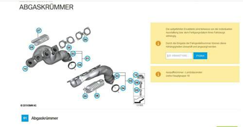

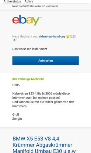

Weiß jemand wo ich einen gebrauchten Krümmer finden kann.
Den Abgaskrümmer, bzw beim V8 ja 2 oder tatsächlich ein Krümmerrohr?
Krümmerrohr würde ich mir ein günstiges über eBay neu holen.
Themenstarteram 11. September 2020 um 9:59
@petehartmann schrieb am 11. September 2020 um 11:06:01 Uhr:
Ich dachte den Krümmer gibt es nur komplett, von einem Krümmerrohr wußte ich garnicht und der typ vom werkstatt meint das es mit Teil und Arbeit 600€ kosten würde.
https://www.ebay.de/itm/313129136503
