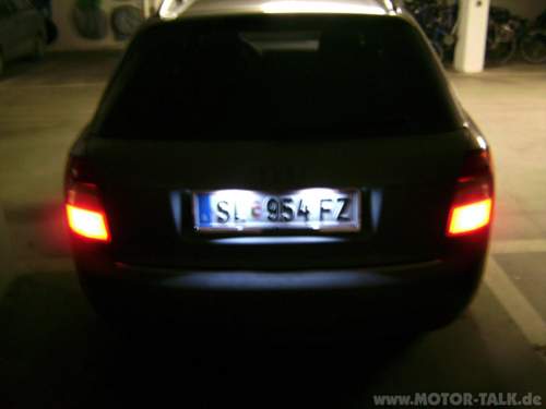

Habe mir die LED Kennzeichenbeleuchtung nachgerüstet.
Hatte keine Probleme mit der Polizei, obwohl sie schon hinter mir gefahren sind.
Leuchten auch weiß.
Foto ist leicht verschwummen, habe es nach dem achten Foto aufgegeben.
